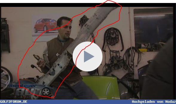

Hallo Zusammen,
Ich habe vor in meinen G2 Nen 3er A-Brett zubauen Mit G3 Lenksäule und Heizung.
Soweit ich bis jetzt erfahren habe muss ich ein Stück Aus der Karosse des G2 raussägen damit die Heizung passt,
und das ich das A-Brett zurechtkürzen muss.
Neue Aufnahmen werde ich aus Blech fertigen!
Jetzt zu meiner Frage:
Ist das auf dem angehangenen Bild ein G3 A-Brettträger?
Und wie kürze ich den und befestige ich den am besten an der Karosse?
Klima hätte ich auch gerne kann man die vom G3 Nehmen oder muss man da eine andere nehmen?
Vielleicht hat das ja schon wer so gemacht und kann mir gute Tipps geben!

Moinsen,
Weiß nich wie weit du schon bist, aber das anpassen des Brettes an sich is schon aufwendig wegen des reinstecken anzeichnen rausnehmen schneiden reinstecken prüfen rausnehmen nachschneiden ...
Ich habe zwei Bretter gebraucht. Geschnitten wird nur an der scheibenseite.
Ja das scheint der träger zu sein. Aus dem Träger habe ich ein Stück raus genommen und dann zwei Teile am brett befestigt.
An der Karosse habe ich nich geschnibbelt, nur rumgedängelt. Für die heizungskanäle kann man nen heizluftfön nehmen oder flexrohre aus baumarkt.
Es gibt sicher auch andere lösungen.
Gruß  Heiko

Danke für die wertvollen Tips. Ich habe das halt in dem Video um gesehen das die da nen Teil der querstrebe rausgenommen haben damit alles passt! Aber das ist natürlich besser ! Was du vorgeschlagen hast .
Hier mal das Video http://www.kabeleins.de/tv/abenteu...daere-umbauten-vw-golf-ii-finale-clip
