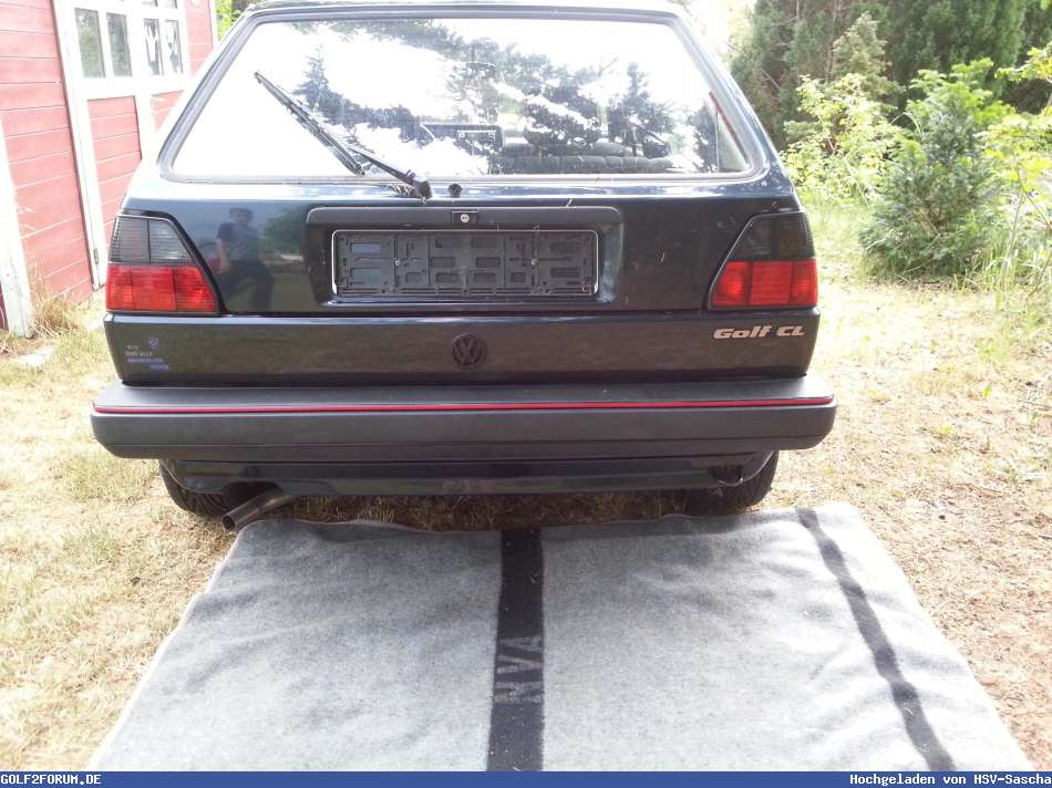

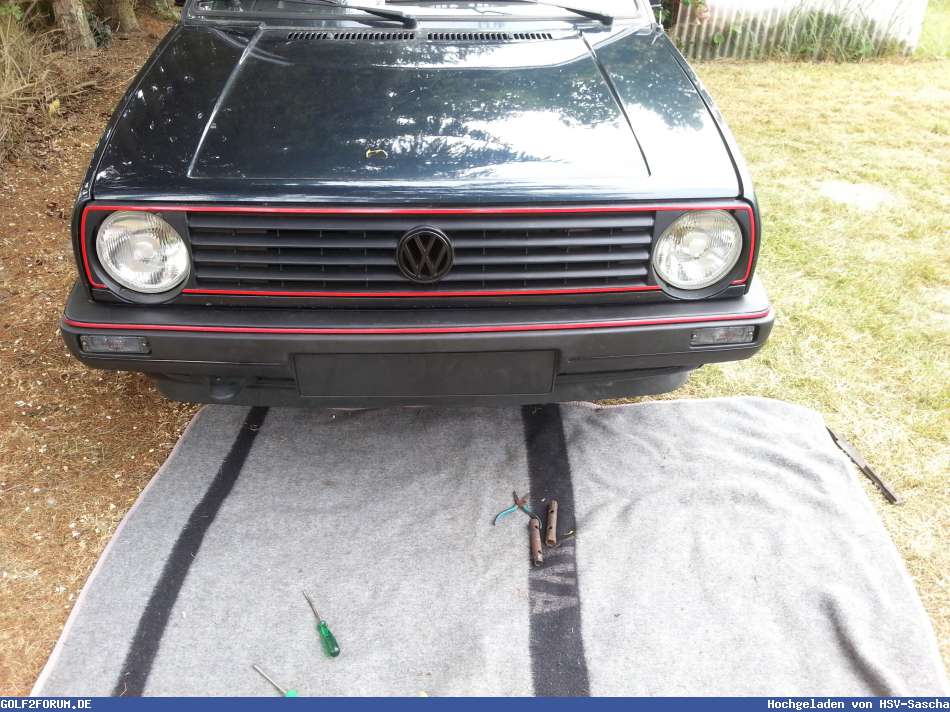

Beitrag 14.06.2015 20:43 Uhr
Habe inzwischen welche von der Firma Klokkerholm gekauft. Ich bin sehr zufrieden.
Für beide komplett mit Halter und Träger habe ich 180€ bezahlt.
Die Verarbeitung und die Passgenauigkeit ist sehr gut. Ich kann Sie nur empfehlen.
