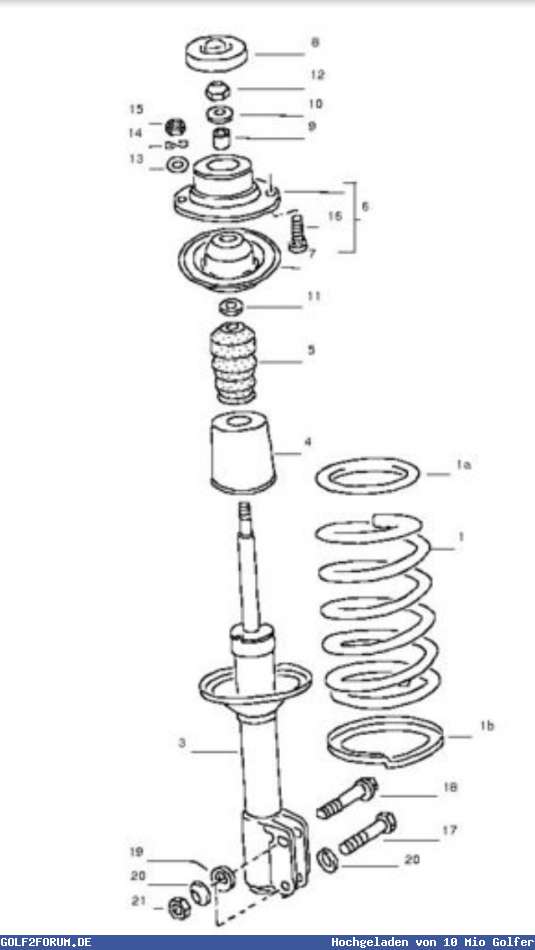

Weiß wer wo ich die noch bekommen kann?
Sind zur unteren Federbein Befestigung !
Beitrag 09.05.2015 12:25 Uhr
Also die Hinteren beiden wo das Federbein mit der Achse verschraubt wird?
Beitrag 09.05.2015 14:09 Uhr
Die untere von den beiden die das Federbein
Am Achsschenkel befestigen.
Die obere ist ja beim Cabby ne Exenterschraube.
Müsste eine
M12x1,5x50 sein wenn ich nicht irre!
Was für eine Festigkeit müssen die Schrauben
Haben?
10.9?

Beitrag 09.05.2015 14:52 Uhr
Nr.17!

Beim Freundlichen bekommst die bzw die auch fürn Golf 3 passend sind.
Aber kosten für n paar Schrauben halt auch freundliche Preise...
Und ja sollten 10.9er sein
