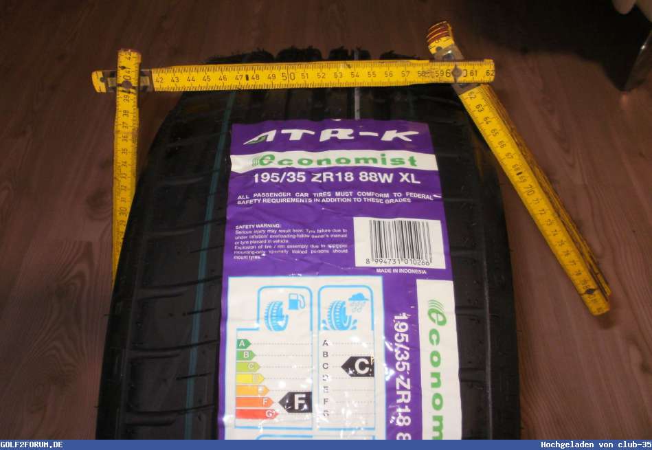

18 Zoll auf G2 wird machbar !!! Neue Reifengröße !!
Beitrag 10.05.2015 20:35 Uhr
Beobachte dies schon ne Weile !!

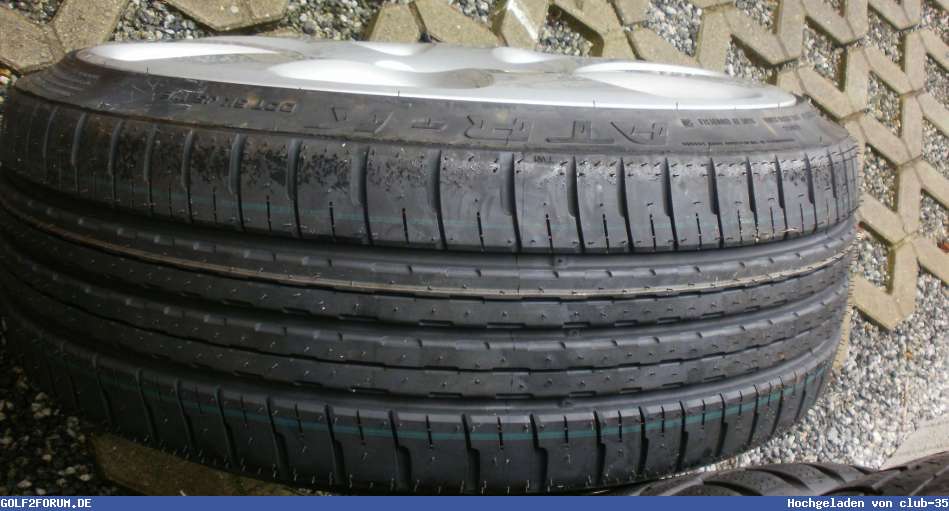

Es ist soweit : 195/35-18 gibt´s zu kaufen !!
Abrollumfang nur ca. 1,5% größer als 185/55-15. Also im grünen Bereich !!
Hatte das eventuell schon jemand am Wörthersee drauf ?
Stückpreis 100€
Sind bis 7,5 Zoll freigegeben !!

Felgen in 7,5x18 hab ich jetzt !!
Sind vom Audi Q7 in Porsche Lochkreis. Da ich eh schon Porsche Adapter habe , passt das genau  !!

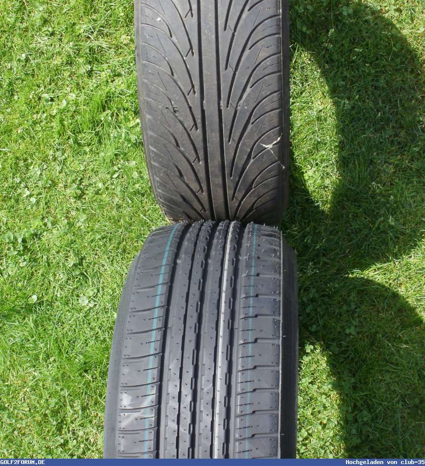

Beitrag 04.06.2015 11:08 Uhr
Ich wünsch dem armen Schwein der die Reifen Montieren darf viel Spass wink
Beitrag 04.06.2015 12:52 Uhr
danke, das montiere ich seiber, ist nicht so tragisch.
185/35 Nankang sind leichter zu montieren als z.B. 205/40 von Pirelli !!smile

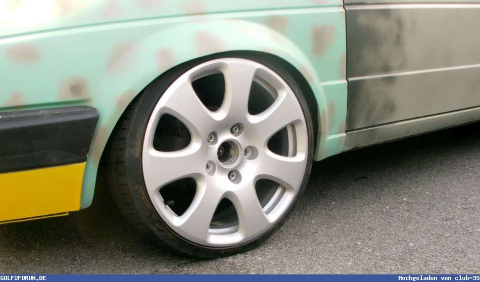

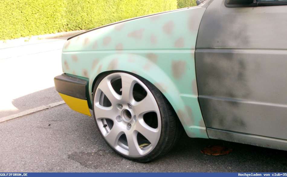

Beitrag 04.06.2015 22:21 Uhr
club-35:
Der Sommer kann kommen !!
Hallo Tom
Bin mal auf Bilder gespannt....

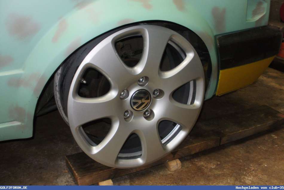

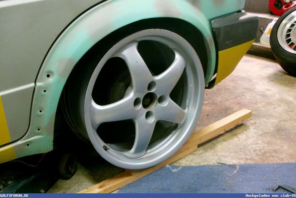

Beitrag 10.06.2015 16:29 Uhr
bisher nur kurze Probemontage wegen Freigägngigkeit !!
7,5x18 et 53 + 20mm Adapter !!
