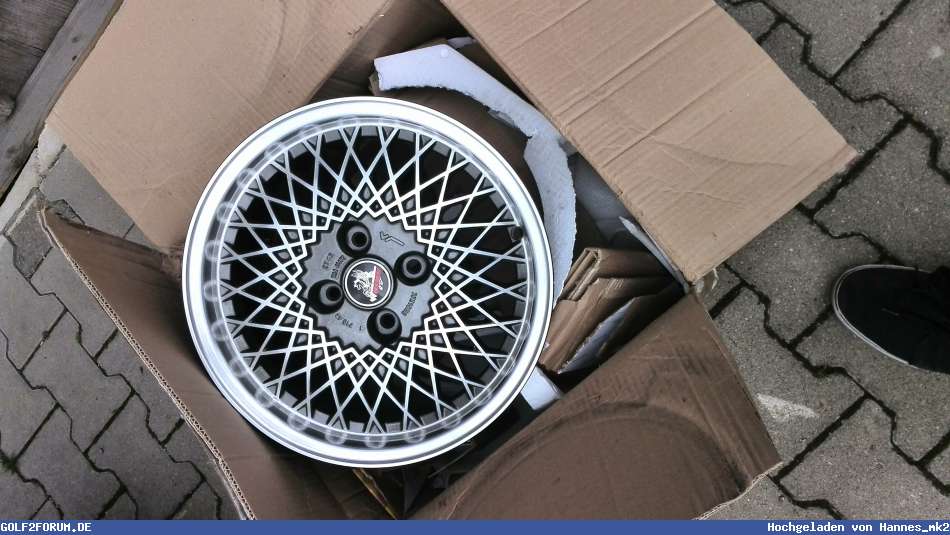

Hallo Zusammen,
ich habe Kreuzspeichen Felgen von Whey King in der Gerage liegen und will sie jetzt für den Sommer montieren.
Jedoch habe ich keine Ahnung wo ich ein Gutachten her bekomme und weiß nicht ob sie überhaupt für einen 2er Zugelassen sind?
Die Größe ist 7x15 mit ET 42, KBA 41472
LK ist 4x100 also brauche ich kein Adapterplatten.
Weiß jemand von euch zufällig wo ich ein Teilegutachten/ABE herbekomme oder ob ich die Felgen überhaupt montieren darf?
Wenn ABE vorliegt muss ich sie dann eintragen?
Ist mein erstes Auto daher hab ich da echt kein Plan.
Danke schonmal wink
Grüße Hannes

nach der ET würd ich sagen, das sind Opelfelgen !!
Wenn der Mann beim TÜV etwas engagiert ist, bietet er auch dafür ne Lösung an !!
Freigängig nach innen sind sie schon ?
Passt die Nabe ? Weil bei Opel gab es auch 56,1mm und 57,1mm.
Mit der KBA Nr. sieht das schon gut aus !! Da findet der in seiner Datenbank schon was !!
Sind schon sehr klassische Felgen !! Ich steh auf klassische Sachen.

gestern wollte ich sie mal montieren und wie ich dann frustriert fesstellen musste passt die Felge nicht auf die Nabe. sad
Es fehlt ein gefühlter Millimeter das es passt. Mit der Schieblere komm ich nicht in die Felge rein das heißt ich kann leider keine 100%ige Größe nennen.
Lässt sich das Problem mit Adpterplatten/Distanzscheiben oder einer neuen Nabe beheben? Wenn ja welche und wo bekomme ich sie her?
Ansonsten mit einer CNC Fräse den gesammtdurchmesser um 1mm vergrößern?? (ich weiß nicht ganz legal)
Kennt ihr eine Lösung ?
Ich würde die Felgen nähmlich irgendwie gerne da montieren da ich nicht wie jeder zweite Golf mit BBS rumfahren will.
Danke schon mal smile
Hannes_mk2
Bearbeitet von Hannes_mk2, 14.05.15 um 12:23 Uhr (Schreibfehler)

Ha,
doch OPelfelgen !!
Felgen innen aufdrehen zu lassen kostet etwa 100€. Felgen kann  nicht jeder in seiner Drehbank einspannen !!
Bei ner Aludistanzscheibe was abzudrehen ist dagegen nen Klacks.
Wenn es die Felge auch in anderer Ausführung gab, also anderer Nabenbohrung z.B. , vielleicht sogar mit gleicher KBA Nr. hätte ich von technischer Seite keine großen Bedenken die Felge umzumodeln !!
Bei den Distanzscheiben würd ich aber welche für die kleinere Nabenbohrung nehmen, und dafür innen aufdrehen lassen, ist mehr Material vorhanden, ansonsten schippan ( http://www.schippan-shop.de/EXEC/0/74DE480904003DF95193E440) macht sowas nach Kundenvorgabe !!
Aber alles auf eigenes Risiko !!
Aprpos Schieblehre, hab ne billige aus Plastik abgezwickt, jetzt kommt man in die Felge gut rein.
Man weiß ja das Maß meistens schon vorher , und so kommt es nicht auf´s Zehntel an, da reicht der Plastiktrödel !!

also würdest du mir eher Distanzscheiben empfehlen die ich dann kleiner fräse?
Der Dad von nem Kumpel hat ne CNC firma der meinte er kann mir das machen.
