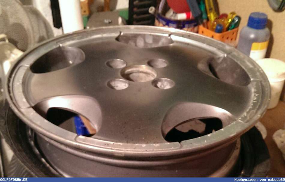

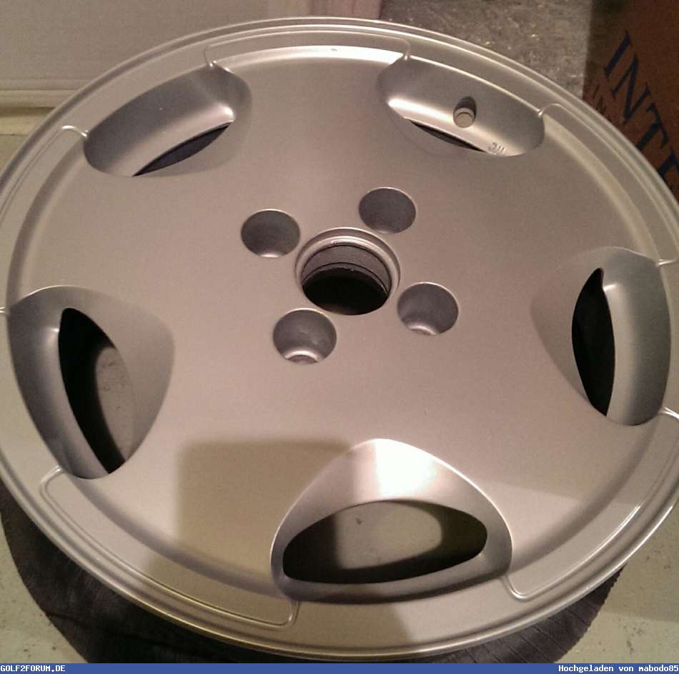

Hey.
Mit den BBS felgen hast allerdings viel Arbeit je nachdem wie die felgen aussehen.
Ich bin dabei meine fire and ice wieder hübsch zu machen.
Hab mit 120er Papier angefangen da die felgen übel aussahen, das dann bis 400er hoch geschliefen.
dann grundiert, das wiederum mit 600er nass schleifen, da dann buntlack und klarlack drüber und fertig tongue
Bearbeitet von mabodo85, 01.07.15 um 22:03 Uhr
Beitrag 02.07.2015 08:57 Uhr
ROFL!
Also DA hattest echt ne Menge arbeit! wink
Wens schnell gehen soll mit dem Lack weg: Abbeizen. Allerdings aufpassen da das Zeugs alles andere als ungiftig ist! Auch die Entsorgung ist nicht ganz so einfach. Aber für faule astrein. Einpinseln, warten, lack abziehen mit ner Spachtel etc...fertig.
Alternative und auch eine wirklich sehr gute Lösung die halt Geld kostet: Glasperlen und pulvern lassen. Dabei drauf achten das man einen Industriebetrieb und keine Felgenbude nimmt. Dann passt nämlich auch der Preis (hier 25-30€ pro Felge) und auch die Qualität! Viele "Felgenspezialisten" kaufen sich für n Hunni ne Pulverpistole in der Bucht und meinen sie könnten das. Hier fällt die Beschichtung u.u. schon nach ein paar Monaten wieder ab und der Frust ist gross.
