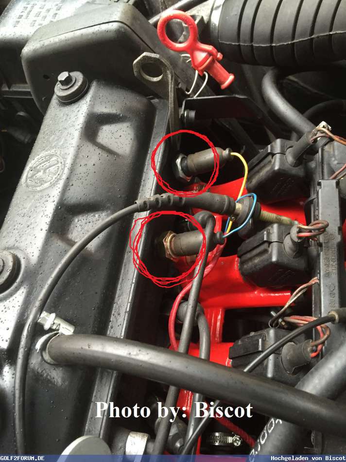

Zudem lese ich oft das der Geber eigentlich an en Z-Kopf gehört wo der 03.bar Sensor eigentlich sitzt... Was ist nun davon richtig?

Grundsätzlich gehen die Meinungen hier wie immer auseinander. Du kannst den Sensor einmal unten am Ölfilter einbauen oder oben am Kopf. Da sitzen ja schon 2 Sensoren. Meiner Meinung nach macht es am Ölfilter keinen Sinn. Der Druck sollte ja am höchsten Punkt gemessen werden. Also am Zylinderkopf. Es bringt nichts zu wissen ob die Pumpe noch geht und weil ne Leitung verstopft ist frisst der Rest. Aber wiegesagt das ist ansichtssache.
Der gravierende Unterschied ist der Sensor. Es gibt 2 verschieden. Einmal einen 10 bar Sensor und einen kleineren (glaub bis 3 bar). Ich glaube noch zu wissen das unten am Ölfilter ein 10 bar und oben am Kopf einen mit 3 bar reinkommt.

danke erstmal für deine Antwort, bin immer noch ne auf&#039;en Stand ABER eins ist klar - Öldruck wird am Kopf gemessen (macht ja auch Sinn)
Öldruck:
[EXTERN] http://www.golf2forum.de/picture.php?id=1191.jpg
an einen dieser beiden Sensoren mit en T-Stück? - hab ich es richtig verstanden?

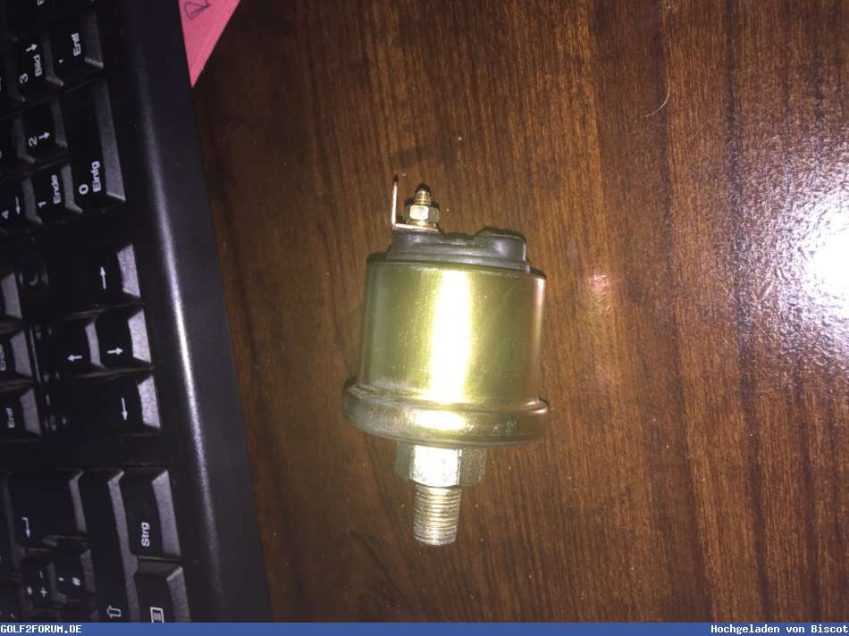

Ich hab folgenden Öldruckgeber M10*1 ohne Warnkontakt dazu bekommen, der bringt mir aber in meinen Vorhaben wohl eher nichts oder?
*** Ich hab ja in der KI, die Warnanzeige in Form der blinkenden Lampe für&#039;s Öl, brauch also mit Warnkontakt
welchen von beiden beim NZ?
VDO Druckgeber Warnkontakt (0.25 bar) Öl-/Benzindruck M10x1.0 0-5 bar
