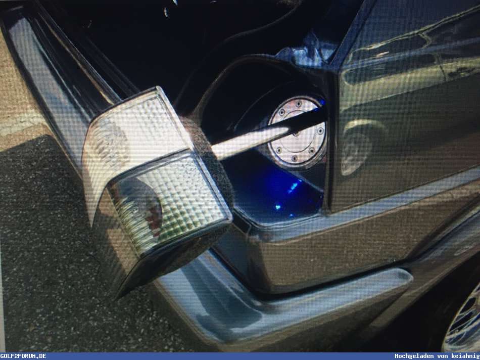

Weiss jemand wie man sowas baut oder hat jemand ne anleitung dazu gesehen?

"Im Prinzip" kein Problem.
- Tunnelst die Serienmässige Einbuchtung der Rülis.
- Blech einschweissen.
- Tankanschluss verlegen. Hier wird gerne der originale TT genommen.
- Die rausgeflexte Rüli Geschichte anschrauben, Kiste drum rum schweissen.
- Im Idealfall einen Elektrischen Zylinder (gibts für 12v aus der Fensterbranche) einbauen.
- Die Verkabelung des Lichtes durch die Kolbenstange.
Feddich.
