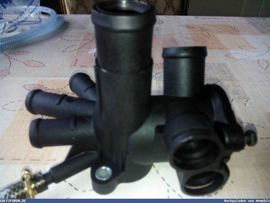

Hallo Gemeinde,
Wir haben kürzlich den ,,Kühlwasserverteiler,, ausgetauscht weil der einen Riss im Gehäuse hatte. Nachdem alles wieder angeklemmt und aufgefüllt war, haben wir ihn laufen lassen und Flüssigkeit nachgefüllt bis zum optimalen Stand. Dann bin ich gefahren.
Mir fiel auf das die Temperaturanzeige nicht ging und die Heizung nur lauwarm wurde später sogar ganz kalt. Ich bin etwa 25 km gefahren.
Am nächsten Morgen fehlte etwa 2 Liter Kühlflüssigkeit.
Was lief da schief? Und bei Erklärungen denkt bitte daran das ich ein Koch bin.... ;-) danke
P.S. Lüfterrad ging auch nicht bei geöffneter Haube
Bearbeitet von Memphis, 07.11.15 um 9:41 Uhr
