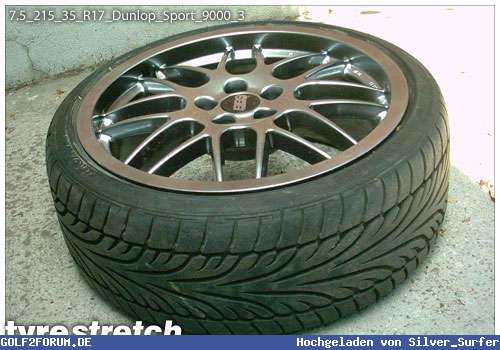

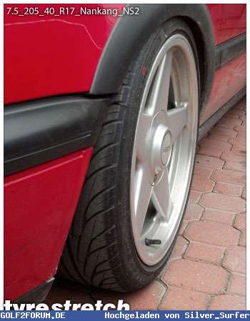

Das montierte Rad ist 205/40 R17 auf 7,5 und das liegende Rad 215/35
