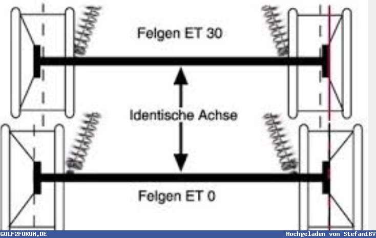

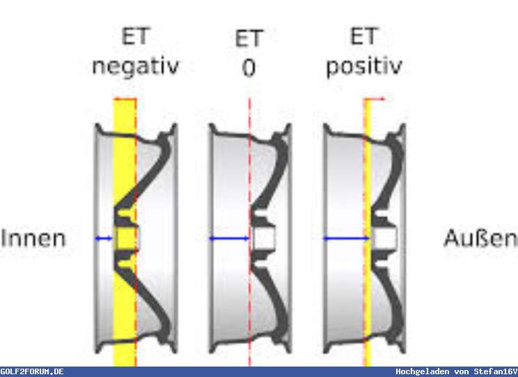

Stefan16V am 11.12.2015 19:05 Uhr
rechnen bzw ausmessen

club-35 am 12.12.2015 00:21 Uhr
Domänicus:
hallo,
Will mir die Ronal r50 kaufen. Größe 7,5x16 ET35.
Hatte die schonmal jemand drauf gehabt und braucht man zu denen Spurplatten?
Wenn ja was für eine dicke?
Oder gibt es da einen allgemeinen Anhaltspunkt ab wann man welche drauf machen sollte?
Mfg
Nein !!
Solange innen nix schleift, braucht man keine Spurplatten !!
Ist nur OPtik !!

onkel-howdy, Mod am 13.12.2015 11:01 Uhr
Warum BRAUCHEN?
Du BRAUCHT Spurplatten wen du ein Gewindefahrwerk verbaut hast und das Ding so tief ist das es an der Felge schleift. Wen du das NICHT hast brauchst garnix.
