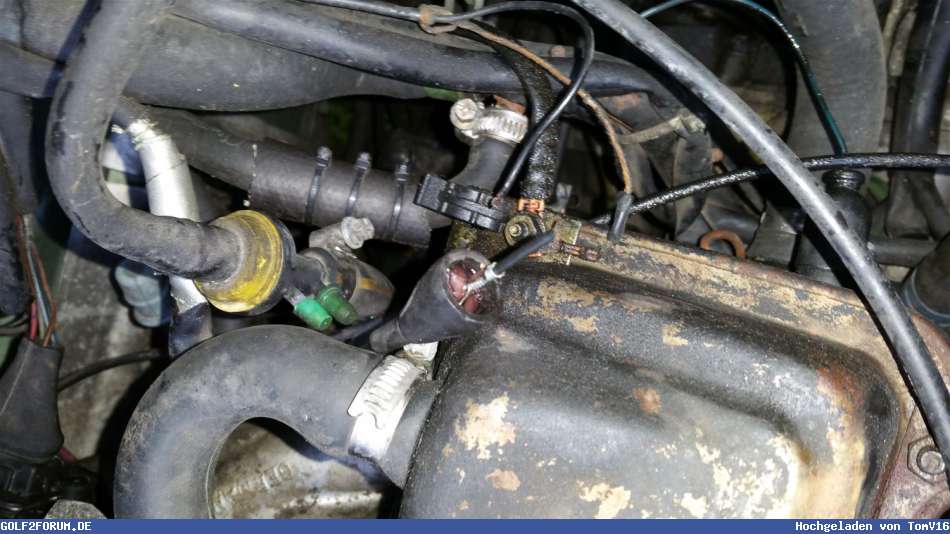

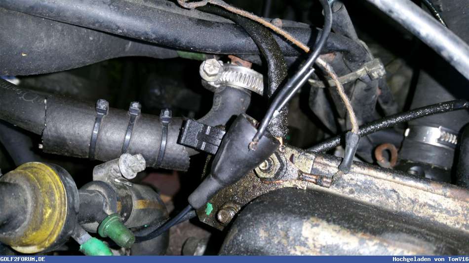

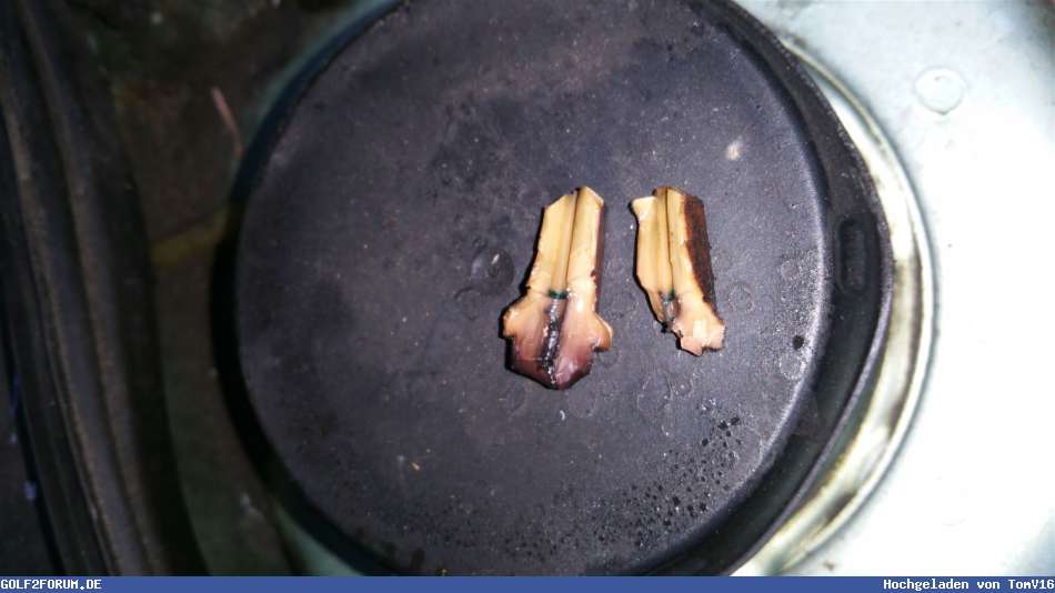

hab heute ein Loses Kabel gefunden oben Am Ventildeckel, als ich es ab isolieren und neu antüteln wollte ist der ganze Stecker zerbröselt.
Das Kabel auf der einen Seite geht wohl zur Lambdasonde vor dem Kat, das andere Ende in den Kabelbaum Richtung Steuergerät.
Hat der Stecker außer Isolation eine bestimmte Funktion?
Habs jetzt erst mal mit Lüsterklemme zusammen gemacht das es zusammen ist.
Sieht nicht so schön aus aber wenn es das so tut würd ich es erstmals so lassen evtl. zusammenlöten und mit Schrumpfschlauch abdichten.
Oder muss das aus mir nicht bekannten Gründen neu?
Freu mich über Rückmeldung.

Kabel Ersetzen ist halt die Frage ist es möglich? Das Kabel geht in den Dicken Kabelbaum weil nicht obs zum Steuergerät geht oder zur ZE soweit hab ich es nicht
verfolgt.
Mal bei VW Schauen aber glaube nicht das es einen neuen Stecker gibt da das Kabel ja eingeschweißt war...
wenn nicht ordentlich zusammen machen und Isolieren sollte sicher halten.

Vom Schrott ein neuen Stecker mit Kabelrest besorgen und Einlöten und mit Kabelschläuche isolieren.... Schau halt mal wie weit du zum Kabelstränge kommst.
Das würde ich nur dann so machen wenn es mir um 100%ige Originalität ginge, eine Lötstelle kann auch wieder Probleme machen.
Wenn es nur darum geht das das Auto zuverlässig läuft würde ich einfach einen neuen Stecker amcrimpen, den mit einer passenden Isolierhülse schützen und das ganze mit Kontktspray einschmoddern.
