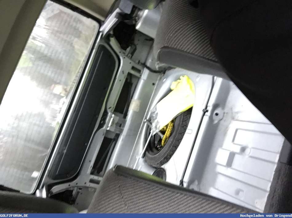

wie soll ich die schultergurte des 6 Punkt gurtes befestigen wenn der winkel des gurtes nicht mehr als 20% sein darf
hab beim Auto mal hinten alles rausgerissen gibt nen schönen sound aber ich sehe jetzt da keine Stelle wo ich es befestigen könnte dass der winkel nicht zu gross ist
Im moment siehts so aus:
Beitrag 01.01.2016 21:14 Uhr
Jetzt mal im Ernst...WAS soll das geben?
Wen du dir n Renntool zusammenbastelst: Befestige die Gurte am Käfig.
Wen Strassenzulassung: Stehst im Gutcahten des Gurtes wink Die Schroth 4 Punktgurte werden an der Gurtrolle und/oder an den Gurtpeitschen hinten fest.
