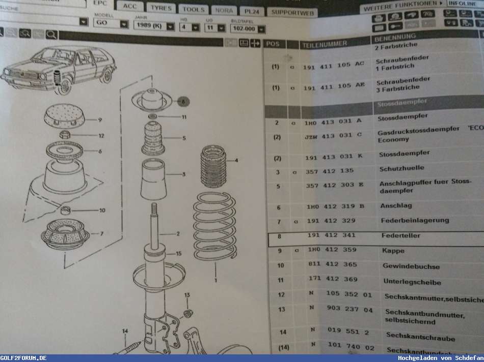

Hallo, habe mich jetzt für das AP 40/30 entschieden und feststellen müssen, dass meine Domlager vorne jetzt nicht mehr passen. Hätte sowieso neue reingemacht.
Die Originalen haben einen Federteller d von ca 80mm, benötige jedoch jetzt 110mm. Welche wären denn die Richtigen?
Vielen Dank vorab an die Experten unter Euch
