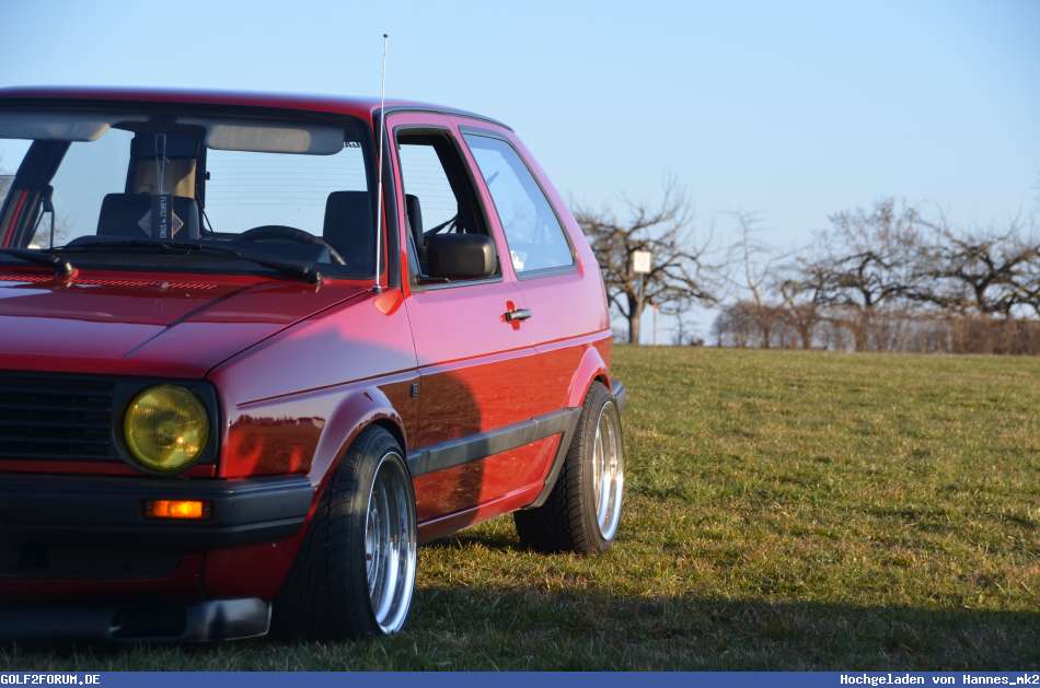

Die Felgen auf dem Bild sind 15x7 mit einer ET35 mit 195/50 r15

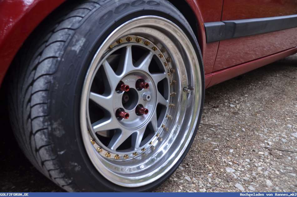

Ich habe daheim auch noch super schöne OZ Felgen in 9x15 ET7 liegen.
Diese hatte ich schon mal montiert. Mit der ET7 stehen die aber etwas weit raus und ich musste das Fahrwerk gute 4cm hoch drehen.
Als ich damit beim TÜV war sagte mir der Gutachter das ich schmälere Reifen drauf ziehen soll das durch das stretchen die Hauptauflagefläche unterm Kotflügel ist.
