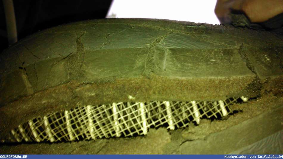

Habe heute gesehen das das Ansaugrohr einen großen Riss hat und der kühler eventuell dreckig sein könnte und das Problem vielleicht
daher komm?

Von dem Ansaugrohr würde ich gerne ein Bild sehen. Der eigentliche Luftfilter sitzt über dem Motor.
Ich vermute mal mit Kühler meintest du Luftfilter wink

Den Riss im Ansaurohr kannst du dann ja gleich flicken oder Du bestellst den bei Classic Parts für 50,-Euro neu.
