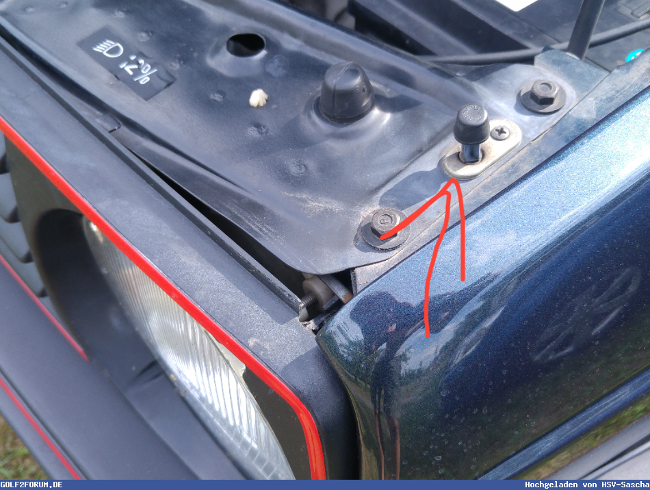

ich habe ein kleines Problem. Ich wollte meine Doppelton Hupe wieder in Gang bringen. Die erste, tiefere Hupe funktioniert tadellos. An der zweiten Hupe, die direkt an der ersten Hupe befestigt ist war ein Rot/Grünes Kabel angeschlossen ein anderes Rot/Grünes ging von der Hupe direkt an Masse (Schraube am linken Scheinwerfer). Das Kabel, welches nicht an Masse angeschlossen ist endet abgeschnitten im Innenraum unterm Lenkrad, zusammen mit einem Schwarz/Braunen Kabel, welches ebenfalls abgeschnitten ist. Dieses Braun/Schwarze Kabel ist im Motorraum an einem Schalter, der durch die Motorhaube betätigt wird, wenn diese schliesst.
Wofür ist der Schalter ?
Die zweite Hupe ist, denke ich falsch angeschlossen, die müsste doch parallel an die erste Hupe angeschlossen werden und auf Steckplatz 11 müsste noch ein Relais 53, richtig ?

So, dass mit der Hupe ist geklärt. Nur diesen Schalter konnte ich in den Schaltplänen nicht finden. Hat von euch auch jemand diesen Schalter ? Ich glaube mittlerweile, dass dieser nicht original ist.....
Beitrag 05.09.2016 18:54 Uhr
Das sieht n bissle nach einer nachgerüsteten Alarmanlage aus. Die hatten oftmals auch einen Schalter für die Motorhaube.
Beitrag 05.09.2016 19:27 Uhr
Ah, ok....
Das würde auch das andere Kabel erklären, welches mit dem Kabel vom Schalter abgeschnitten wurde.
Dieses war nämlich an der zweiten Hupe dran.
Die zweite Hupe funktionierte wahrscheinlich dann nur über die Alarmanlage.
