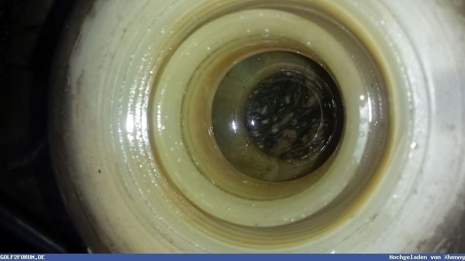

Heute beim Blick in den Kühlmittelbehälter ist mir aufgefallen, dass sich dort irgendwie Öl oder sowas angesammelt hat. Bild hänge ich an.
Die Vermutung liegt nah, dass die ZKD defekt ist.. allerdings wurde die im Juli 2015 erst gewechselt .
Kann es sein, dass es damals nicht ordentlich gemacht wurde und die ZKD dadurch schon wieder durch ist?

Und das was mich jetzt nun wirklich stutzig gemacht hat, sind die flocken im Kühlwasser:-(
Die müssen ja irgendwo her kommen..
