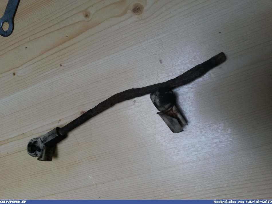

Beitrag 01.03.2017 11:46 Uhr
Leute ihr hattet recht. Die Schaltstange ist aus dem Kugelgelenk gebrochen. Siehe Bild. Gleich bei VW ne neue bestellt. Vielen Dank für eure Hilfe!
Beitrag 01.03.2017 18:35 Uhr
Hättest du dich vor dem Kauf bei VW hier noch mal gemeldet hätte ich diesen Link hier für dich gehabt:
http://www.clausvonessen.de/pi69/pi39/index.html
Ist besser man kauft einen ganzen Rep.-satz, die anderen Brocken sind wahrscheinlich auch nicht besser im Schuss!
Aber jetzt kannst du erst mal wieder fahren.
