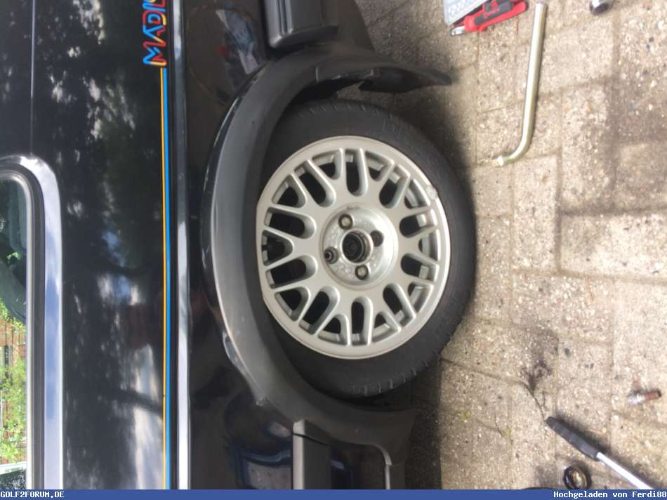

Soo ich hab mal eine Frage.
Da ich eine 'extreme' tiefe fahren möchte und meine
Hinterachse schon nach vorne 'rutscht'
Möchte ich einmal fragen ob jemand von euch
die Maße von den Platten hat. Möchte die gerne selber drehen.
Mit freundlichen Grüßen ferdiii

Die musst du dir FRÄSEN! Du nimmst die Achaufnahmen und versetzt diese nach hinten. Teil Abbauen und Mase ausmessen. Ggf kann es schon reichen wen du die Löcher der Aufnahme einfach erweiterst, also Langlöcher reintüddelst.
Über die Zulässigkeit denke brauchen wir nicht reden wink

Das kannst so nicht sagen. Schraub die Hinterachse lose und stell sie auf ne Europalette etc (auf die Bremsleistungen achten! Diese musst ggf neu machen bzw verlängern oder dir was anderes ausdenken...). Jetzt schiebst die Achse so hin wie du es gerne haben möchtest. Anschliessend den Versatz ausmessen. Dann siehst ja ob es dir was bringt die Aufnahmen nur aufzufräsen und ein Langloch rein zu machen oder ob da was neues bauen musst. In der Regel reicht ein Langloch.
Beitrag 07.06.2017 14:57 Uhr
so schlimm wie beim 35i sieht´s ja nich aus !!
Ausnutzen was das O.Teil zuläßt !!
Bei Epytec gibt´s fertige mit Materialzertifikat und Eintragungsmöglichkeit !!
Schmutzlappen auf der Strasse , krass !!
Wie so tief ?

Vorspannfedern sind sogar noch drin. ????

Gewinde runter gedreht ???? Hinten 1grad Sturz und vorne kommen bald uniballdomlager rein
Das er noch ein Stück runter kommt ????
