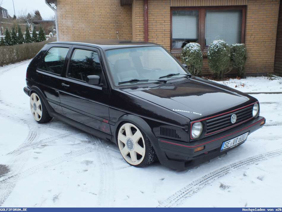

Habe unten mal ein Bild dran gehängt wie es jetzt aussieht.
LG. Rene
