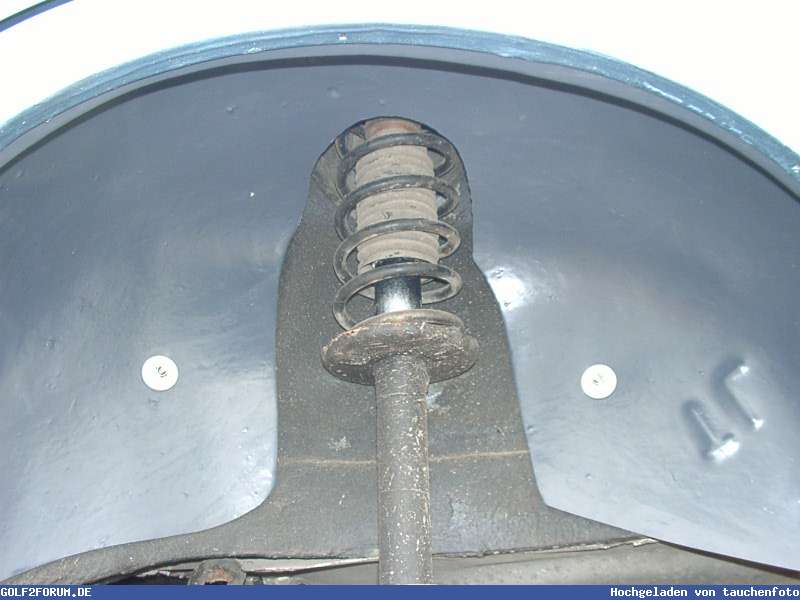

Hallo!
Wo bekommt man solch eine Auskleidung her, um den Bereich über dem Tankstutzen zukünftig sauber zu halten und so vor Rost zu schützen?
Ich habe mal gelesen, dass ein Fremdhersteller dieses Teil anbietet, konnte ihn aber nicht finden. Hat jemand Erfahrung damit?
MfG Olaf

Beitrag 18.08.2017 15:27 Uhr
Hallo!
Nun habe ich doch noch Radhausschalen aus Kunststoff auf dem bekannten Auktionsportal gefunden, so dass ein Nachbau entfallen kann. Zwar fehlte jegliches Befestigungsmaterial, und man musste die Teile im Bereich der Federbeine erheblich nacharbeiten. Aber dafür waren sie mit 10 bzw. 15 Euro incl. Versand sehr günstig.
So habe ich diese Schalen mittels Dremel angepasst und mit M6-Schrauben, selbst sichernden Muttern und großen, einseitig gummierten Unterlegscheiben ( alles aus Edelstahl ) an die Radhausdome geschraubt. Die Schraubenköpfe werden vom Domteppich verdeckt bzw. sind hinten unter dem Kofferraumboden.
Somit dürften die kritischen Bereiche oben in den Domen geschützt sein, sodass ich den noch einigermaßen guten Zustand der Karosse möglichst lange erhalten kann.
Man hätte es schon vor 25 Jahren einbauen sollen...
MfG Olaf
