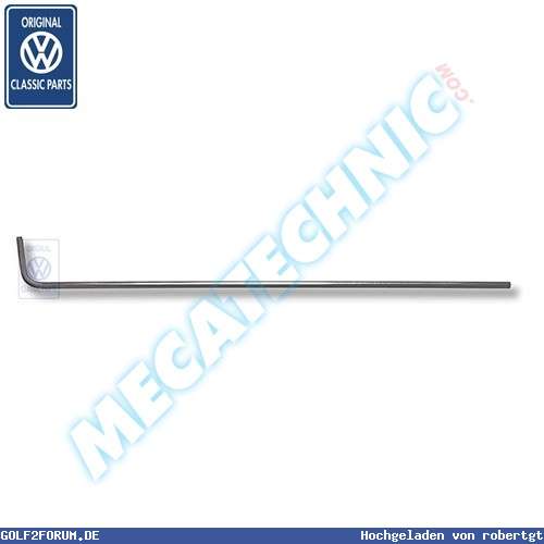

Ich glaube, er meint die hier. Fensterschachtabdichtung für 4 türer fahrerseite

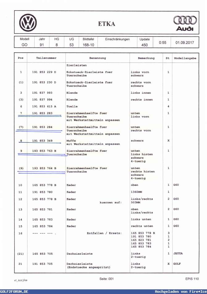

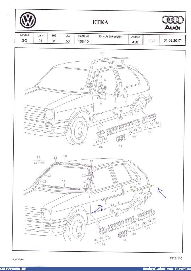

hallo Hartmut, hallo Robert und alle anderen,
Genau !!
Hier ist der Auszug aus dem Ersatzteilkatalog : Nummer 7 und 9 für beide Seiten.
Danke Gerhard
Bearbeitet von Fire+Ice, 20.09.17 um 19:33 Uhr

Die warn beim f&i aber immer schwarz. Kann man nicht die vorderen für die hinteren türen verwenden wen man sie kürzt?
Beitrag 20.09.2017 22:46 Uhr
Die vorderen sind natürlich etwas länger. Musst halt mal schauen, wie du diese dann kürzt.
