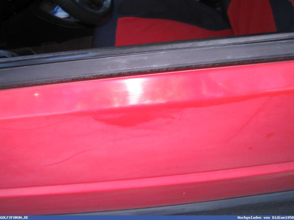

Gibt es eine Möglichkeit das "  blassrote etwas ,Tornadorot  " wieder einigermaßen zu leuchten zu bringen ,( außer lackieren und Aufbereitung )

Wie willst du es den sonst machen, wenn nicht aufbereiten?
Beitrag 07.03.2018 17:25 Uhr
Du kannst:
a) Nach 15 Bier bei Neumond schauts auch gut aus!
b) Aufbereiten
c) Lackieren
Mehr gibts net. Wobei mit jeden Tag 15 Halbe im Rachen da brauchst auch kein Auto mehr. Wen du auf b) stehst kannst du das auch selbst machen. Meguiers Starter Kit, 6h Zeit und schon siehts aus wie neu. Hällt nur net soooo lange. Wens länger halten soll MUSS halt einmal die Müll Lackschicht weg. Das heist: Maschine und Schleifpapste. Ich sag mal 4h und das DIng sieht aus wie neu. Danach nochmald 2h versiegeln und Wachsen....hällt dann auch 6-12 Monate OHNE Auffrischung. Mit Monatlichem nachwachsen wirds fast ewig halten.

Angeblich soll Polytrol stumpfe Unilacke sehr gut auffrischen. Habe ich aber selber noch nie ausprobiert
Langfristig hilft nur die Lösung vom Onkel. Das wird manchmal auch Farbschleifen genannt. Dabei wird die obere matte Schicht abgeschliffen. Anschließend wird der Lack wieder versiegelt. Ist bei 2k-Lacken mit separatem Klarlack aber normalerweise nicht möglich

Das ist Quark. Die Oberfläche ist Stumpf und muss entweder aufgefüllt werden mit Siliconhaltigem Zeugs oder abgegeschliffen werden um einen DAUERHAFTEN Effekt zu erzielen.
LIst bei 2k-Lacken mit separatem Klarlack aber normalerweise nicht möglich
Und warum net? Den genau SO funktioniert eine Politur. Du trägst die oberste, stumpfe Schicht ab und polierst den Rest auf Hochglanz. Egal ob 1K oder 2K. Wobei der Name auch nicht ganz richtig ist. Das sind ALLES 2K (2 Komponenten) Lacke. Tornadorot hat eben nur keine Schicht Klarlack drüber.

Ich meine damit, dass wenn der Basislack selbst ausgeblichen ist, darüber aber noch eine Schicht Klarlack ist, du den Basislack nicht anschleifen kannst ohne vorher den Klarlack runter zu holen. Wenn der Klarlack das Problem ist, geht's.

Der Basislack bleibt aber nicht aus. Das ist ja der Witz wink
UV Strahlung die zum Ausbleichen führt ist mach wenigen µ nicht mer vorhanden wen eine durchsichtige Schicht vorhanden ist. Siehe Sonnebrillen mit UV Schutz. Wen der LAck so ausgebleicht ist wie beim Tornadorot üblich fehlt eben die Klarlackschicht. Hier gewollt weil Unifarbe.
