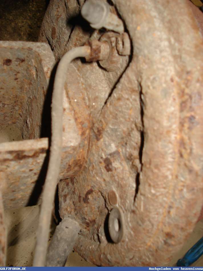

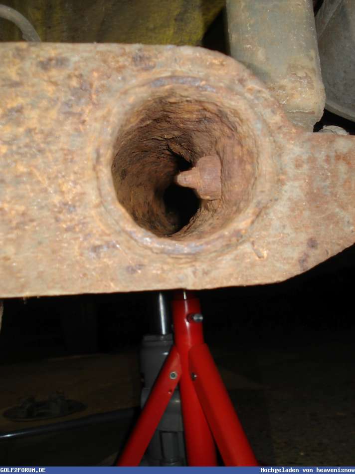

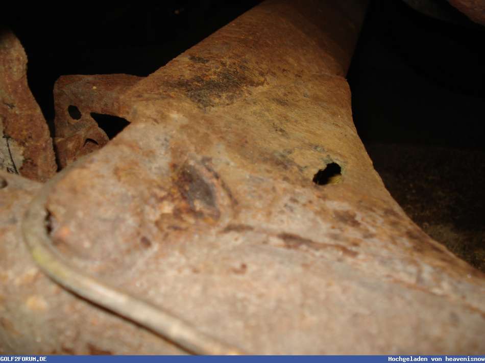

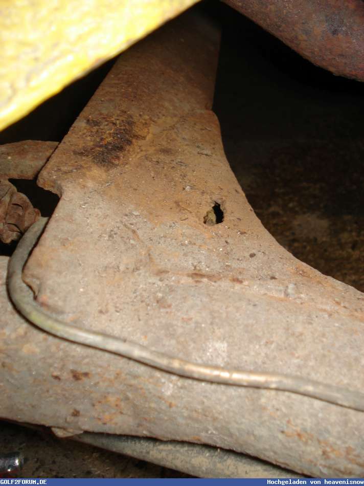

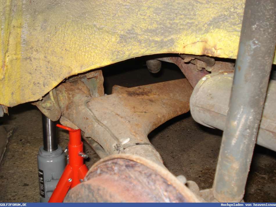

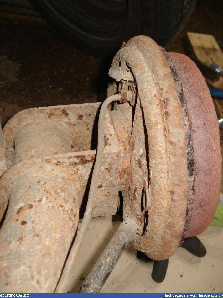

Hallo liebe 2er Freunde,
ich wollt "nur grad" die hinten die Stoßdämpfer wechseln, und mir bei der Gelegenheit "mal kurz" den Rost anschauen. Da kratz ich herum, und... ... es tut sich ein Loch in der Radhalterung auf!!!! und es löst sich leider beunruhigend viel dicker Blattrost. Ich habe mal Fotos gemacht. Ich bin da grad am Rad hinten links. Wer würde hier sein Expertenwissen mit mir teilen?

Servus und Grüß Gott!
Also, deine Hinterachse sieht wirklich nicht mehr Gesund aus!
Grundsätzlich gilt: An der Achse wird NICHT geschweißt und nicht Gepfuscht!
Oberflächlicher Rost ist das eine aber deine ist ja nun mal durch, da wirst du tauschen müssen!
Fahren kannst du ja noch en paar KM damit, solltest halt vllt große Polizei Kontrollen meiden wink
Ich würde sagen du Organisierst dir eine gute gebrauchte, Arbeitest diese auf (Strahlen, Pulvern, neue Lager, neue Bremsleitungen, neue Bremstrommeln)
und baust diese ein.
So hast du die nächsten 20 Jahre Ruhe an der Hinterachse.
Hast du eine Garage und würdest du dir das zutrauen?

Beitrag 09.08.2019 22:09 Uhr
Danke sehr für Deine Antwort Sebastian!
Okay, dann weiß ich, dass das auch ansteht. Werde ich mir bei Zeiten eine neue Achse, neue Achsträger, neue Achslager, neue Bremstrommel, neue Bremsleitungen organisieren. Werde noch etwas warten müssen damit, da das Geld grad einfach gar nicht reicht.
Bremsflüssigkeit raus und Leistungen neu... das werde ich mir dann mal anlesen müssen ("Jetzt helfe ich mir selber" und "So wird's gemacht").
Ja, ich würde mir das schon zutrauen. Nur die "neue" Achse aufzuarbeiten... das würde ich mit meinen Möglichkeiten nur mit Owatrol Rostumwandler machen können...

Beitrag 29.02.2020 23:41 Uhr
Nein, die Achse vom 3er ist nicht baugleich. Sie passt zwar ohne Probleme unter den 2er,aber das Rad steht dann ein klein wenig anders im Radkasten.
Da du Trommeln hast, gehe ich mal von einer "ganz normalen" Achse ohne Stabi und ohne ABS aus. Die bekommst du für relativ wenig Geld und auch recht häufig.
Sollte sich der Rest des Autos in einem ähnlichen Zustand wie die Achse befinden, solltest du überlegen, lediglich eine Gebrauchte in vernünftigem Zustand einzubauen ohne sie vorher aufzubereiten. Denn falls der Golf ohnehin nur noch einen TÜV übersteht, wäre das Geld für die Aufarbeitung weg.
Ach so, Owatrol ist übrigens KEIN Rostumwandler. Es konserviert und schützt lediglich blanke Blech. Wenn du Rostumwandler verwenden willst, nimm Fertan. Ob das bei der Achse allerdings noch Sinn macht, sei mal dahingestellt....
