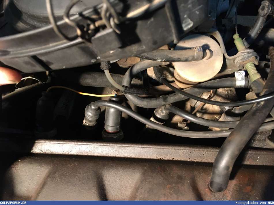

Beitrag 21.02.2013 16:03 Uhr

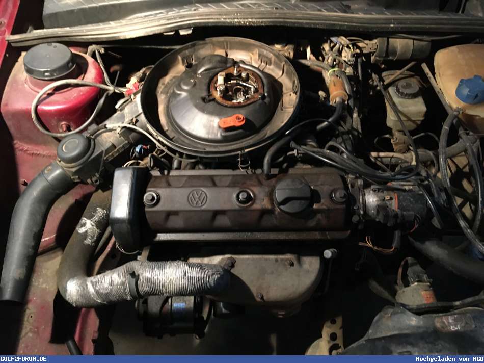

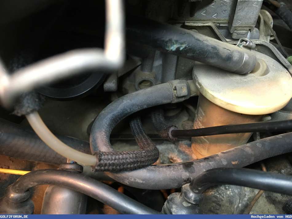

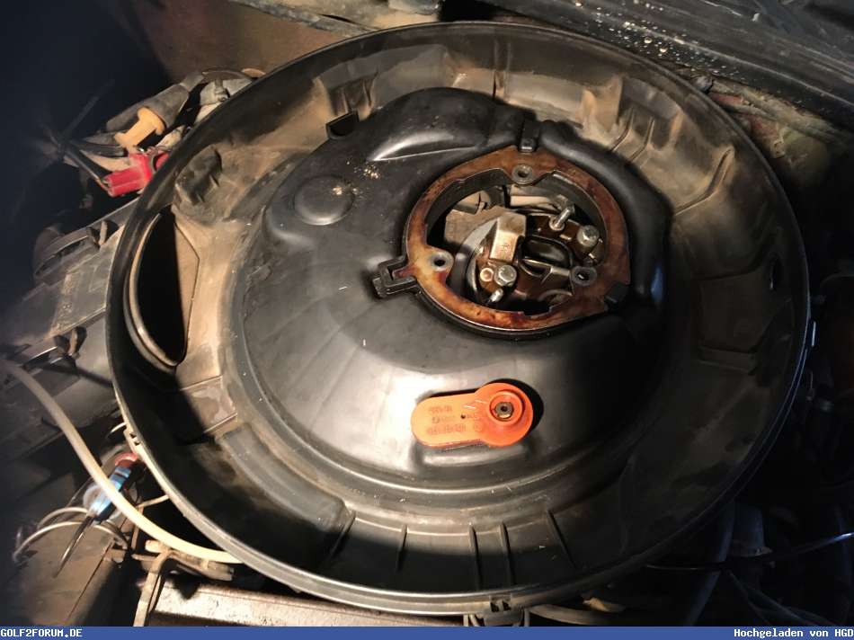

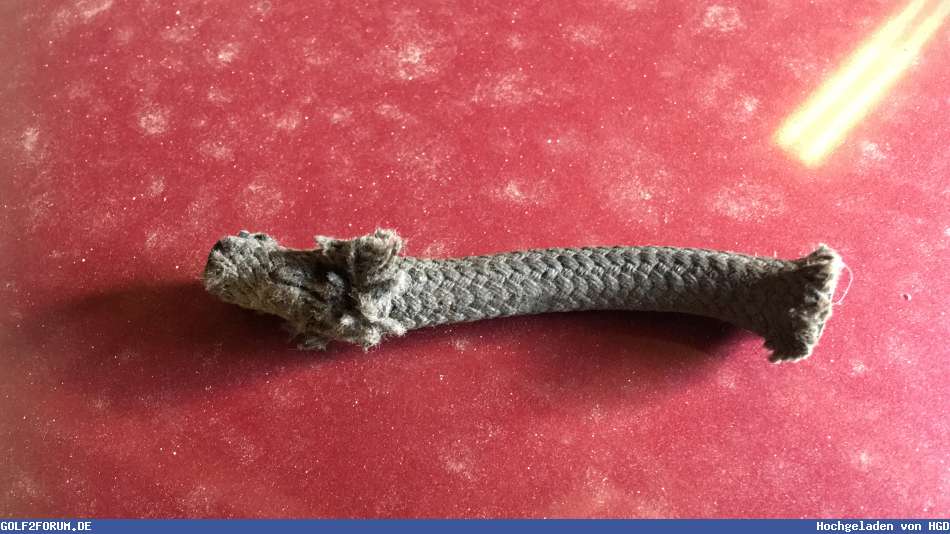

ohne ein bild ist das schwer zu sagen ^^
Beitrag 25.02.2013 11:16 Uhr
gesehn? smile

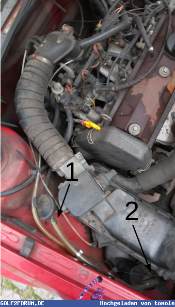

Beitrag 25.02.2013 13:49 Uhr
Gute Frage meiner sieht so aus und ich kenne die auch nur so ..
KLICK
Beitrag 25.02.2013 16:37 Uhr
ja genau so kenn ich die auch. aber gibts net auch klr die in die elektronik eingreifen?
