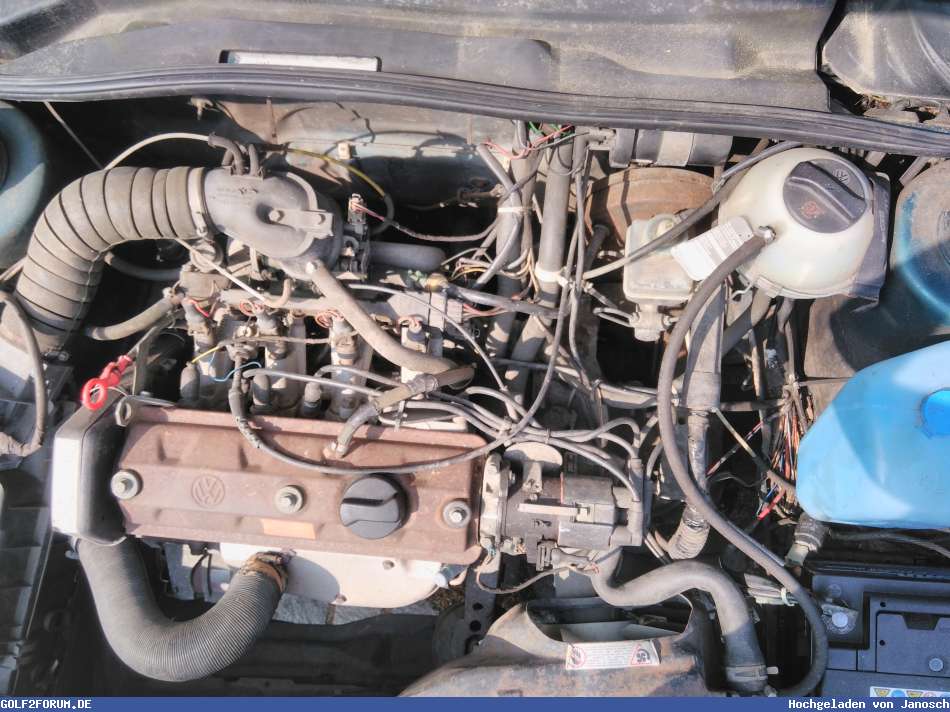

Also so schaut es aus:
[EXTERN] http://data.motor-talk...11604448/ventile-golf-2-55938.jpg
Wo das jetzt aber genau sitzt smile
Aufjedenfall gabs da echt mal eine Rückrufaktion weil die Bypass Ventile auslaufen können (ich glaube ab Baujahr 90 wurde das behoben), sprich alle die davor gebaut wurden könn(t)en auslaufen.
