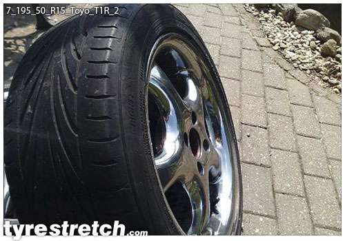

Kannst es ja mal mit 205/40/15 Probieren
http://tyrestretch.com/
hier kannst du mal schauen, da gibt es von so gut wie Allen Felgen-Reifenkombinationen Bilder... wink

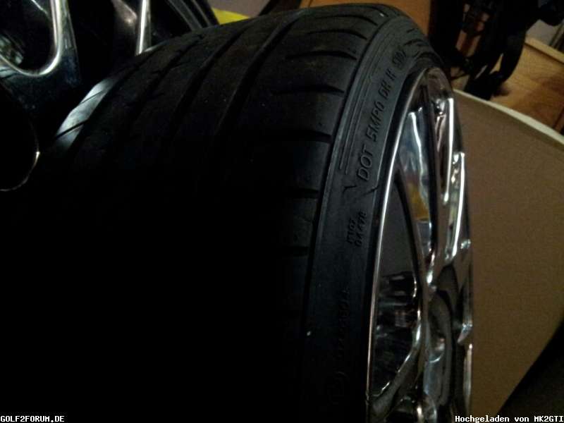

breiter wollt eich eigentlich auf der felge nicht gehen. Grund ist das der reifen an der flanke dan so raus quillt und da stehe ich mal grad garnicht drauf. grin
EDIT. Habe oben 8x15 geschrieben sind aber 7x15 smile

Mein Tip: mach die 205er trotzem drauf tongue, dann haste auch noch Profil auf dem Asphalt und nicht so Zahnstocherdurchmesser, was anliegt grin.

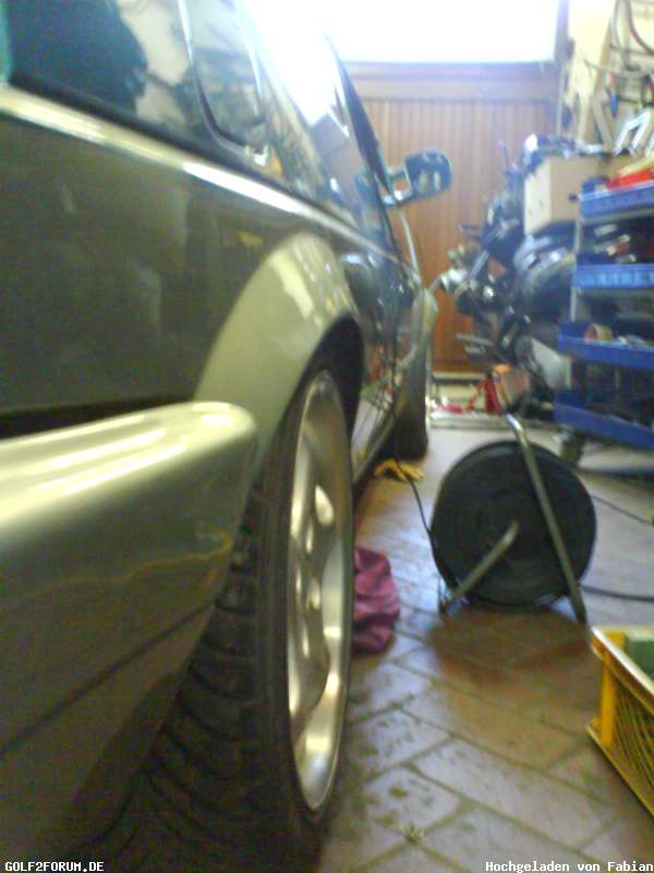

uuuuuhhh 205er ohne servo geht schon in die Arme grin

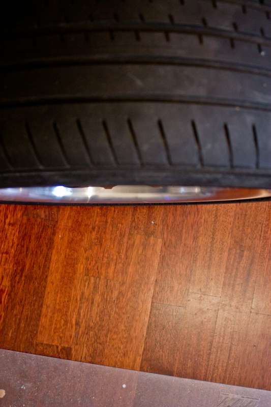

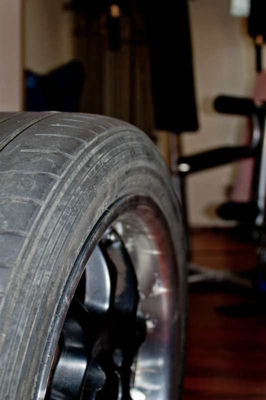

Mal sehen was sich ergiebt. erst mal gutachten richtig durchforsten und mal alle reifen drauf machen und sehen was ich bearbeiten muss. Dan sehe ich ja ob 205 er passen oder ob es zuviel ist was an der karosse gemacht werden muss.
Ich mache morgen mal bilder von den felgen mit der aktuellen bereifung dan sieht man mal wie das jetz schon "überquillt" grin

Im Preis Leistungsverhältnis sind die 195/50er Reifen halt unschlagbar. Spurplatten wirst ohne viel Bördeln vorne ca 10mm und hinten ca 15mm fahren können.Mehr kannst erst sehen wenn du sie montiert hast.
Je nach dem wieviel zu ziehen willst kannst auch mehr Platten drunter machen.
