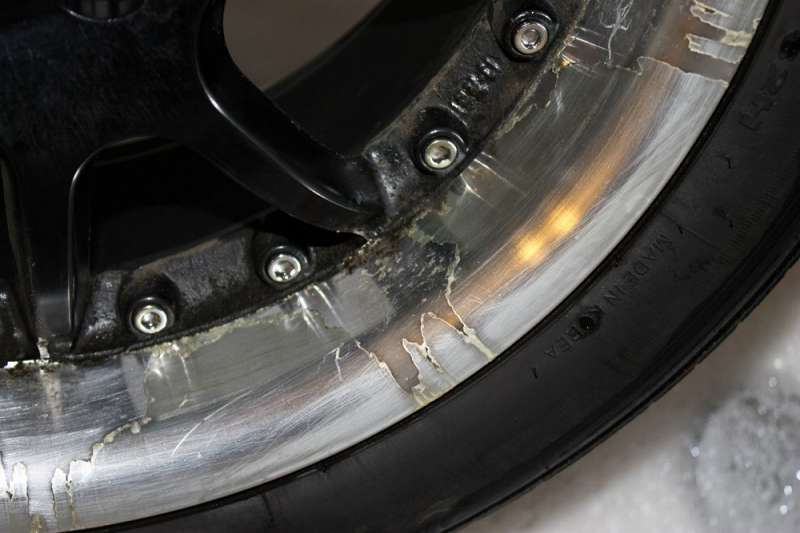

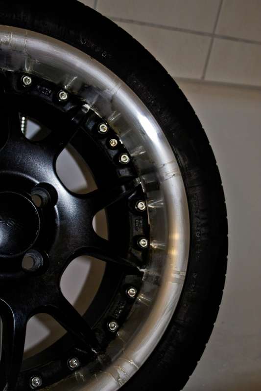

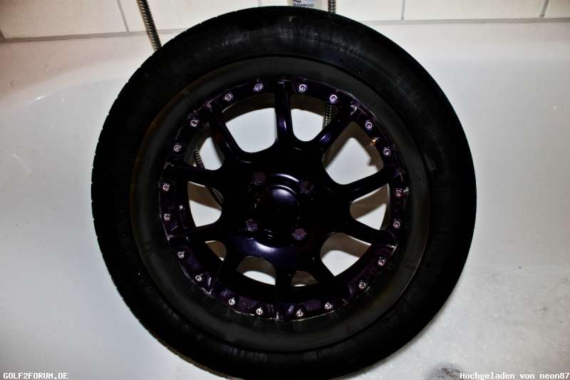

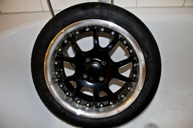

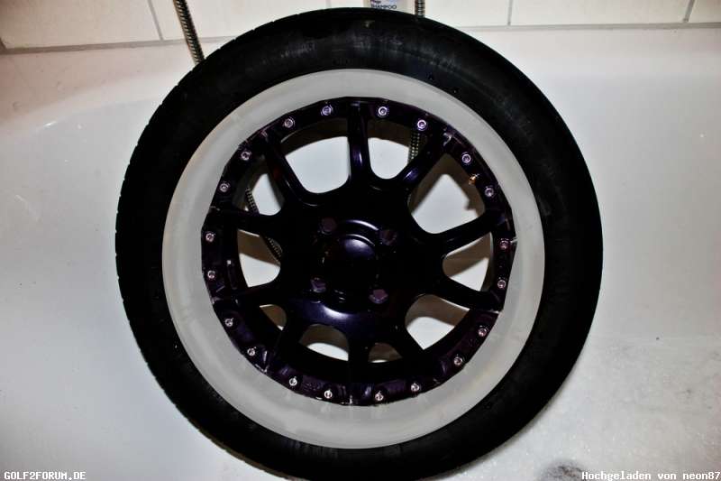

Wie man an den bildern sehen kann hat die felge mal Bremsflüssigkeit abbekommen . Der klarlack hebt sich überall ab.
Nun weis ich net wie ich den runter bekomme.
Ich hätte die möglichkeit die felgen koplett zu Pulvern ( mache ich ja unteranderem auf der Arbeit ) mir wäre es aber lieb wen ich das Bett hochglanzpoliert lassen kann . Das wieder aufarbeiten zu lassen lohnt nicht . Das würde fast an den neupreis kommen was eine felge kostet .
Hat einer von euch eine Idee ?

Beitrag 20.02.2013 19:47 Uhr
300er Schleifpapier, alles anschleifen (alles hochglanzpolierte), sauber machen, 2000er Schleifpapier nassschleifen, mit Politur Polieren, Klarlack eventuell anschließend wieder drüber fertig wink

Beitrag 20.02.2013 19:54 Uhr
Problem habe ich nur da wo der stern ins horn übergeht. da kannste nicht mit ner bormaschine oder so hin . und mit schleifpapier wird das nicht mehr so wie vorher. sad

Beitrag 20.02.2013 19:57 Uhr
glaubst du....wir haben mal Spasseshalber auf der Arbeit (Monteur hatte Zeit, nichts zu tun und Langeweile) grin mal Felgen gerettet, die Rundrum Bordsteinschäden hatten wink hast du nachher fast nicht mehr gesehen...das einzige war, das du halt Fasen am Felgenhorn hattest aber sonst super wink
Oder du Probierst es nur mit 2000er Nassschleifen, das sollte dann wieder die gleiche Oberfläche haben.
Beitrag 20.02.2013 19:59 Uhr
Einen veruch ist es wert. wenn das nicht klappen sollte hatte ich gedacht den Stern in elfenbeinfarbe zu pulvern und das Horn in matt Schwarz . Was allerdings bei dem design der Felge recht gewagt ist .

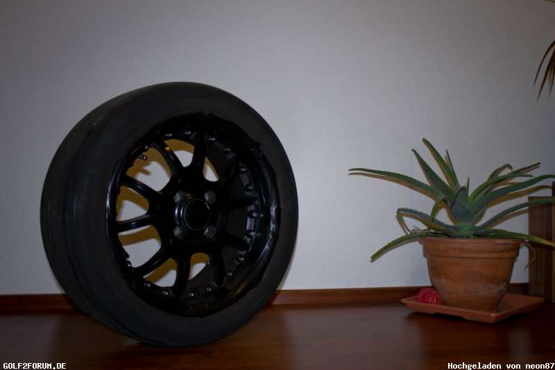

Beitrag 20.02.2013 20:47 Uhr
Ich habe mal einen entwurf gemacht . ist nicht der schönste aber sollte langen ^^
