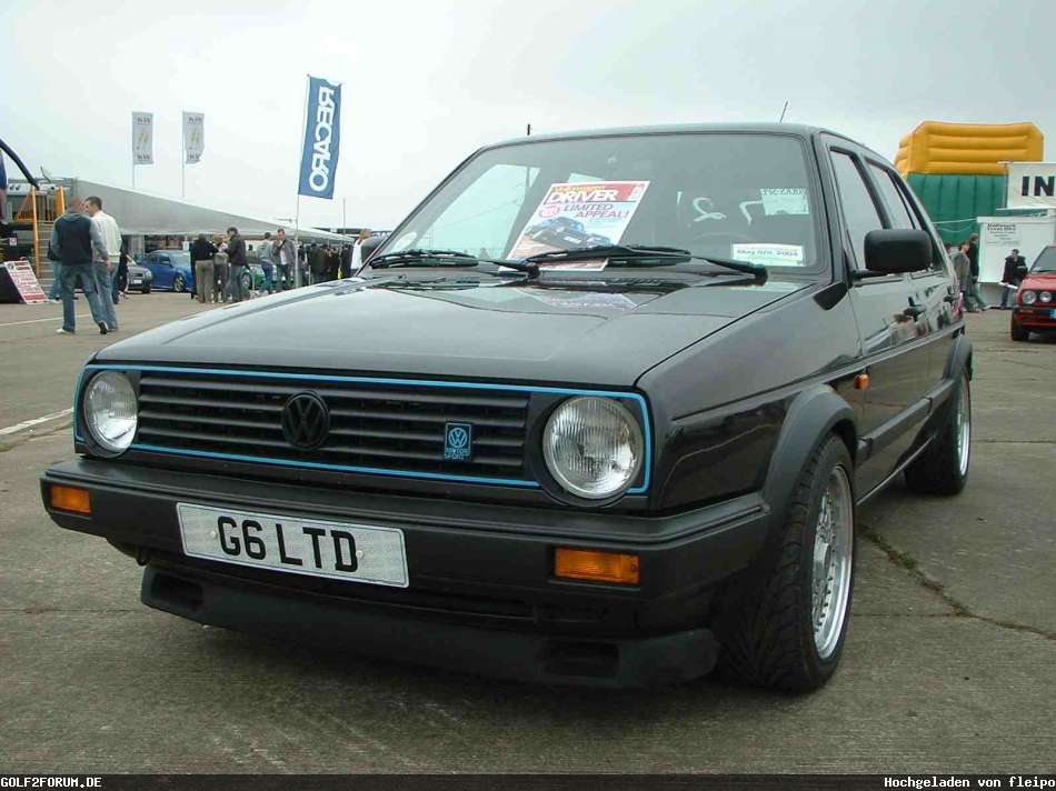

Mach doch Limited Optik wink
Beitrag 18.03.2013 20:19 Uhr
wäre auch ne schicke sache aber das in rot gefällt mir besser grin auserdem wirds mit dem Motor einfacher grin

Der limited Grill ist nur heiß smile
Ich steh drauf wink
aber ich glaube kaum zu kriegen
Beitrag 21.03.2013 23:04 Uhr
Selbst lackieren...nur das Emblem bzw die Embleme musst du irgendwie beschaffen...letztens bei ebay für 200+ gesehen (4-Stück v+h+seiten)
