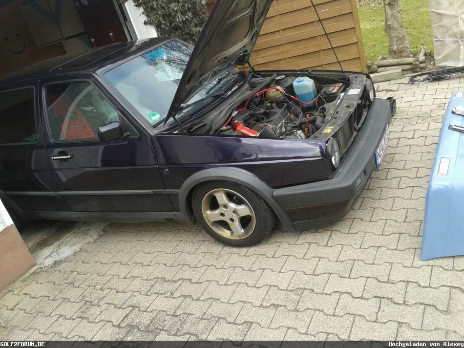

hat jemand eine idee wie ich am schnellsten und am einfachsten ohne schäden zu verursachen die plastickschützer abbekomme die z.b an den radläufen entlang laufen oder an den türen ihr wisst schon die schwarzen plastickschutz-streifen/umrandungen die sind bei meinen fire and ice so fest..... bitte um schnelle andtwort bin workaholik ^^ bezogen auf schrauben =)

Hast dus mal mit erwärmen (Heissluftfön) versucht und dann hebeln? Evtl sind die Seitenleisten auch geschraubt ansonsten alles nur gesteckt bzw verklebt.

Aber muss natürlich nicht sein ne wink muss ja DIR gefallen. In meinem Showroom siehst du "alte Bilder mit der Schürze". Gruß, aber ansonsten zum eigentlichen Problem grin die sind eigentlich geklebt, evtl. verschraubt. (3 Schrauben).

Bei mir sind die nur genietet. 3 oder 4 nieten an der radlaufkante . einfach weg boren und du kannst den radlauf abnehmen...
