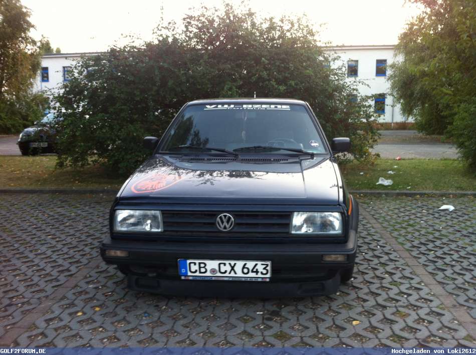

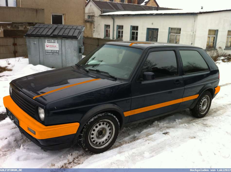

So Freunde,

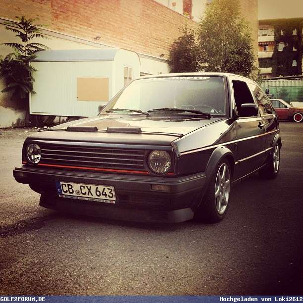

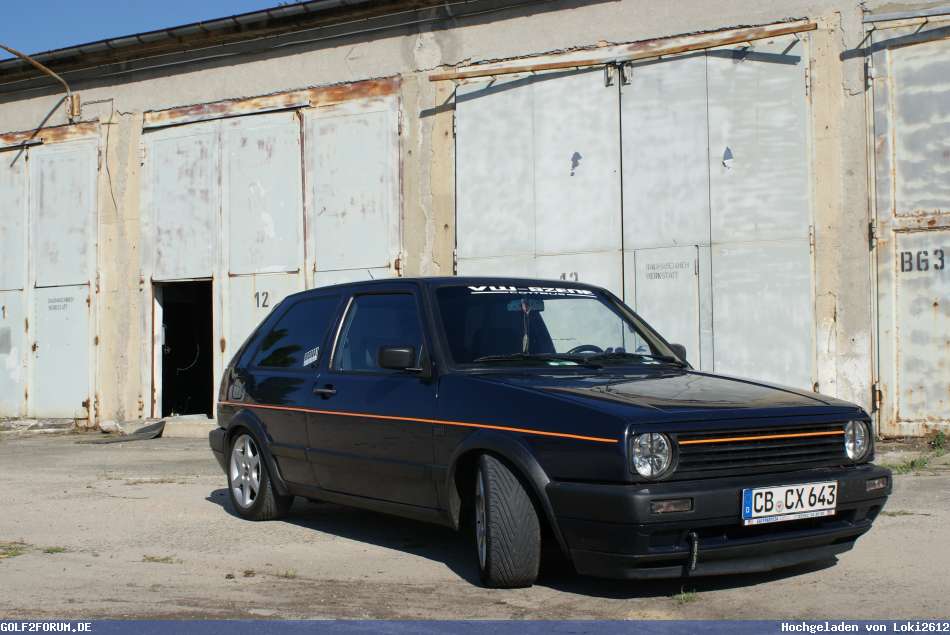

ich stell euch heute mal meinen 2er GT Special vor.
Außer einer Tieferlegungskur und neuer Glubscher sowie ein Schnittiges Lederkäpchen hat mein Wolf noch nicht viel neues bekommen.
Ziel ist es ihn trotz schnittigem Aussehen so original wie möglich zu halten.
Aufpolieren, Lackausbesserungen, Innenraumreko und ein bisschen Motorplege gehören genauso dazu wie neue Schuhe.

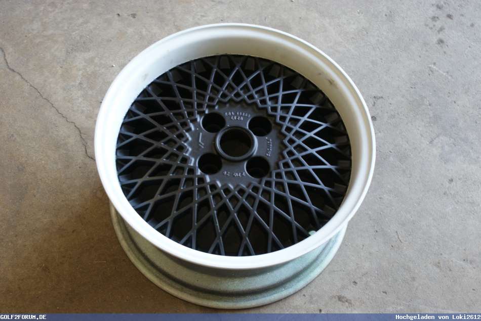

Ich habe bei uns in der Halle Felgen in BBS-Optik liegen welche sehr nahe an die originalen GT Felgen herankommen.
Lange Rede kurzer Sinn, hier die ersten Schnappschüsse grin
[EXTERN] http://www.golf2forum.de/picture.php?id=590.jpg
[EXTERN] http://www.golf2forum.de/picture.php?id=591.jpg
[EXTERN] http://www.golf2forum.de/picture.php?id=592.jpg
Beitrag 08.04.2013 23:28 Uhr
Schick schick...aber mach den Bra wieder runter wink außerdem verkratzt er dir die Motorhaube wink
Beitrag 09.04.2013 17:04 Uhr
schick schick. Aber wie schon gesagt wurde... Bra wieder runter. Bei meinem Passat war da nach nem Halben jahr kein lack mehr auf einer stelle .......
Beitrag 09.04.2013 17:42 Uhr
stimmt..nicht zu empfehlen das ding! anstatt zu schützen machts dein lack kaputt!!
Beitrag 09.04.2013 17:47 Uhr
Wenn du wirklich deinen Lack schützen willst kannst du einfach eine Klare Folie auf die Motorhaube kleben. Und wenns dir um die Optik geht, kannst du auch eine Folie unter den Bra kleben.
Beitrag 09.04.2013 20:36 Uhr
Lass den Bra ruhig drauf! Ich fahre seit 3 Jahren
den gleichen Bra! Wenn du alle 4 Wochen einmal
mit einer guten Politur drüber gehst, passiert da gar
nichts! Finde ich optisch voll gut am Golf 1 / 2!
Beitrag 09.04.2013 21:09 Uhr
Erstmal danke für die Lobe und auch für die Kritik.
Ich werde den Bra drauf lassen, ist ja immer Geschmacksache.
Nachdem ich an der Haube die Steinschläge und den Rost entfernt habe, lohnt es sicher auch eine Folie aufzubringen, aber momentan kann ich da nichts kaputt machen smile
Beitrag 10.04.2013 21:25 Uhr
Lass den Bra drauf, obs bissel Kratzer macht is doch eh egal.. Wenn man nur sinnvolle Sachen machen würde, wäre es kein Hobby und alles würden Serie rumfahren grin
Nur die Überschrift solltest ändern in Schaf im Wolfspelz oder ne große Maschine reinhaun cool tongue
Beitrag 10.04.2013 21:35 Uhr
Schöner Golf wink wie bereits angesprochen der BRA ist geschmackssache, ich persönlich mag es auch nicht (kann auch zu den Kratzern nichts sagen), allerdings mag ich es nicht am Golf 2.
Aber der muss ja DIR gefallen smile
In diesem Sinne,
Weitermachen! grin

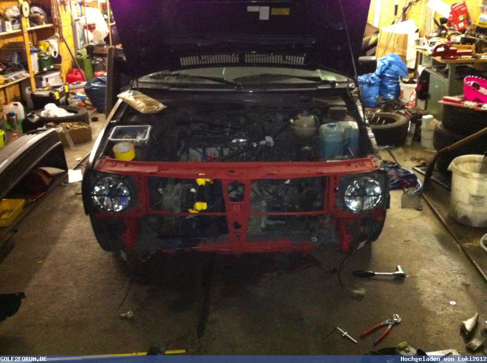

Beitrag 15.04.2013 22:30 Uhr

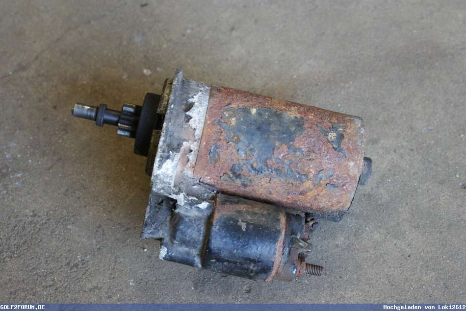

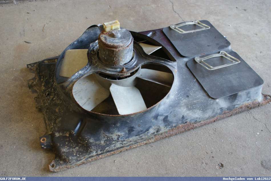

Habe das Wochenende und den heutigen Tag genutzt um meinen Golf mal etwas auf vordermann zu bringen smile
Musste Samstag den Anlasser tauschen, der alte war schon sehr verrostet, und habe gleich mal den alten Ventilator ausgetauscht.
Heute habe ich mir ein neues Teil für den Kuhlkreislauf besorgt. Das Teil in dem die farbigen Sensoren sitzen ( rot, schwarz, blau). Blöderweise passen in das Austauschteil nur zwei Sensoren, somit habe ich den roten erstmal abgelassen, kann da was passieren??? Habe gelesen das dieser für die Saugrohrvorwärmung ist.
Außerdem hat heut ein neuer Außenspiegel den weg an meine Fahrertür gefunden, der alte war in Lila lackiert -.-
Werd euch morgen mal ein paar Bilder spendieren wink
