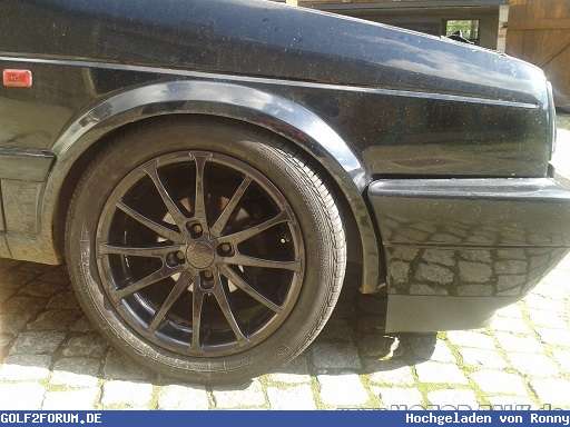

Habe vor einigen Tagen 16 Zoll Felgen von Brock (7,0Jx16H2 ET 38) mit 215/45/16 Bereifung von Goodyear aufgezogen, die ich jetzt aber samt neuwertiger Bereifung wieder verkaufen möchte.

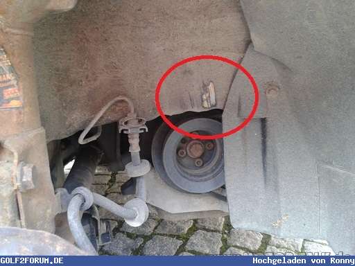

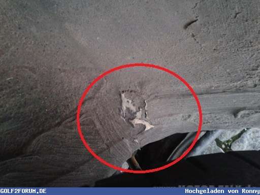

Sah soweit nicht schlecht aus, allerdings haben die Reifen bei vollen einschlag der Lenkung auf der rechten Seite an der Karosse geschliffen. Links auch, aber nicht so sehr. (siehe Bilder)
Das hätte ich so bestimmt nicht eingetragen bekommen, oder?

Das liegt unteranderem an der "hohen " Einpresstiefe der Felge. Je höher diese ist desto weiter rein geht die Felge und kommt dann schneller irgendwo dran. Wenn ein gutachten vorhanden ist müsste es dort auch drinne stehen das du Spurplatten fahren musst oder einen Lenkanschlag verbauen solltest. 215er bekommste eingetragen wenn die Karosseriearbeiten ( Kanten umlegen ec. ) gemacht wurden und es nirgens mehr schleift. Wichtig ist halt das du alle Auflagen erfüllst die im Gutachten stehen und das die Felge auch zugelassen ist für die breite der Reifen. Was allerdings ab 7J aufwärts nicht das Thema sein sollte....
