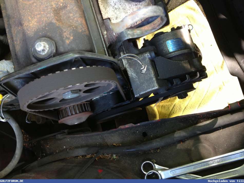

Hey, wollte bei meinem 2er mal den keilriemen wechseln da es höchste zeit wird ( quitscht des öfteren, drieselt auf)
Und da wollte ich fragen was es zu beachten oder ob es ohne probleme geht
Ein reparaturplan wäre mir sehr hilfreich eventuell mit bildern.

Entspannen, Riemen runter, Riemen drauf, Spannen wink
Beitrag 05.06.2013 12:57 Uhr
Und wo entspann ich den keilriemen?
Beitrag 05.06.2013 14:30 Uhr
Über die Lichtmaschine oder über eine Spannrolle. Je nach dem ob du noch Zusatzaggregate hast.

ach und die OT punkte soll er nicht beachten? hoffe er hat nicht schon angefangen
Beitrag 05.06.2013 22:05 Uhr
Beim KEILriemen wechseln is des doch egal. Beim ZAHNriemen wechseln is es wichtig!!
Beitrag 05.06.2013 22:14 Uhr
verdammt, das stimmt. war mit die gedanken woanders grin und dazu noch das bild smile

Nochmal danke für die schnellen und hilfreichen antworten, hat super geklappt smile
