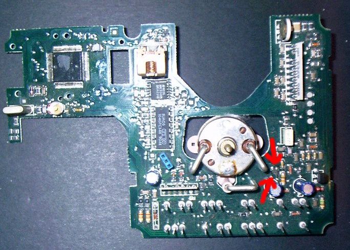

Ich habs bei meinem Probiert und nicht geschafft, hab das ganze Tacho dabei zerstört tongue
Aber viel erfolg wünsch ich dir trotzdem wink
PS: Willst du diesen Transistor ersetzen?
http://www.motor-talk.de/forum/akt...html?attachmentId=69036&ajax=true
Gibt eben noch einen aussen für die Spannungsversorgung...

Jap müsste der sein
Bei mir geht DZM und MFA nicht, hab da jetzt im internet rumgesucht und sogut wie immer lief es auf den transistor raus da es bei meinem KI hersteller wo öfter ein problem geben soll ..

Also wenn beides nicht geht, müsste es sogar reichen wenn du den äusseren ersetzt...Bei mir wars der innere und die MFA hat noch funktioniert...wink
