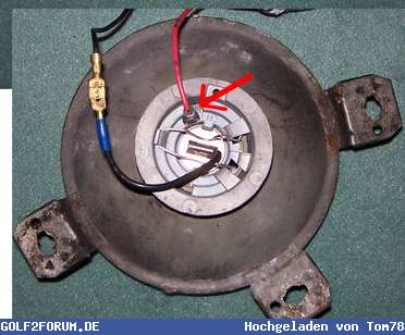

wollte meine Front um 2Fernscheinwerfer erweitern.
Nun habe ich einen ersteigert und auch schon trat die erste Frage auf...
H1 Birnen haben nur einen Anschluß, ich gehe von + aus... :-) aber wo kommt das Masse Kabel hin???
(siehe Bild roter Pfeil)
Habe da nicht wirklich einen Steckanschluß gefunden...
Und kann ich den Anschluß von den NSW verwenden, wollte die eh zusätzlich nur anschalten??? Welches Kabel ist das Stromführende???
Tom

Das schwarz hat + und das rote - das kommt normal im Scheinwerfer Gehäuse reingesteckt ist nen kleiner Anschluss punkt.
Normal sind es ja fernlicht Scheinwerfer dafür gibt es ja extra Kabel verbindungen vom hauptscheinwerfer nach den kleinen.
Mfg Christian

Gibt es von den fernscheinwerfern verschiedene Varianten?
Ich bin nämlich der Meinung das die normalerweise h3 glühobst drin haben!
Ansonsten schließe ich mich meinem Vorredner an.
Beitrag 17.07.2013 20:42 Uhr
Also ich kenn Sie nur als h1 zumindestenz in den 7 kühlergrills die ich besitze und Golf 2 die ich schon hatte
