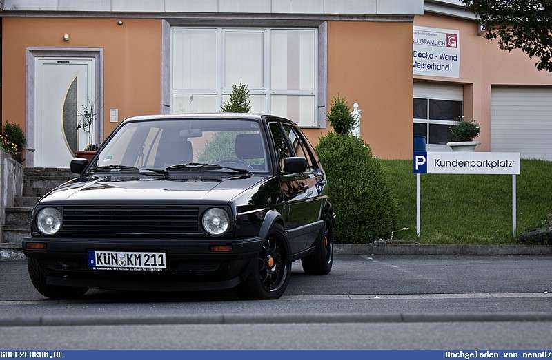

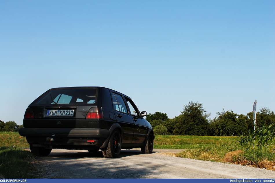

o.O Ich habe noch nie eine Einzelabnahme gehabt bei einer Fahrwerk Reifen kombi. Ich habe das Fahrwerk eingetragen 40 € dan die Felgen drauf und eintragen lassen 40 € und der Prüfer hat als vermerk gemacht das die Felgen in Kombination mit dem Fahrwerk gefahren werden dürfen. So war es bei allen 3  Fahrzeugen wo ich das machen lassen habe.  Du musst nur für beide Sachen ein Gutachten haben wo dein Fahrzeug drinne steht.
Ich habe ne 7jx15 ET 35 mit 195/45 R15 drauf und habe etwas mehr als 60 / 40 grin
