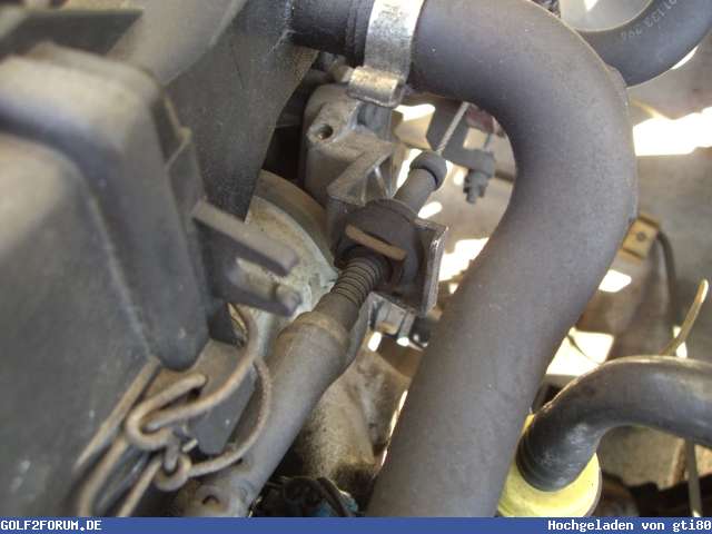

Spielt beim PN etwa die Einstellung vom Gaszug eine Rolle für die Drehzahl ?
Was haben die einzelnen Rillen und diese Klammer am Gaszug zu bedeutet ? (s. Foto)

Mit den "Rillen" am Gaszug wird die Länge des Zuges eingestellt. Da kann man schnell mal was mit fatalen Folgen verkehrt machen! Der Gaszug MUSS so eingestellt sein, dass bei voll durchgetretenenm Gaspedal der Hebel am Vergaser gerade die Volllaststellung erreicht.
Ist das nicht der Fall kann es schnell passieren das der Gaszug beim Gas geben zu stark auf Zug belastet wird und sich unten am Gaspedal aus der Gummibuches herauszieht und dann geht erst mal gar nichts mehr. Besonders blöd wenn man z.B. gerade überholt!
