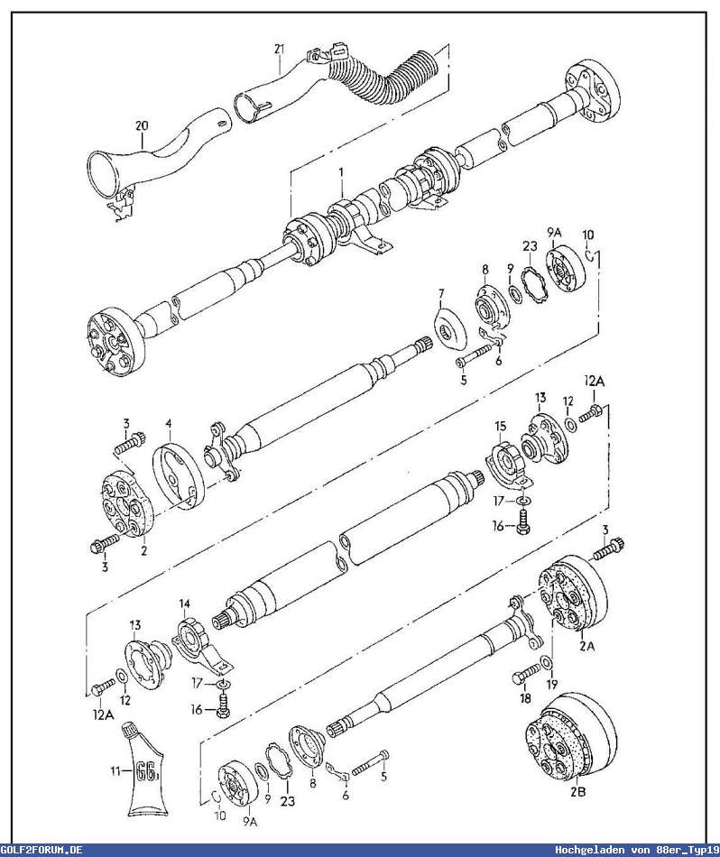

Hallo wo bekomm ich vordere Kardanwellenschrauben her?
Hat wer vielleicht die Abmessungen?
Beitrag 04.10.2013 20:54 Uhr
Ich geb dir morgen Teilenummer und Maße. Mag jetz nur nemme an PC.
Beitrag 04.10.2013 21:28 Uhr
mir sagte mir bei Vw es gibt sie nicht mehr, na da bin ich gepannt wenn ich wieder mit der Teilenummer hin gehe
Beitrag 05.10.2013 09:02 Uhr
Es müsste auf dem Bild die Nummer 3 sein.
Teilenummer: N 903 696 02  -> M10 X 40mm
oder N 905 222 01  -> M10 X 42mm
N Teilenummer bedeutet, dass es sich um Normteile handelt. Die erste Teilenummer ist bis Fahrgestellnummer: KW390010 bzw KB077530

Hallo ich würde noch die Nummern von denn Mittellager benötigen Nr 14 und 15 am Bild, oder weis wer wo man die günstig bekommt ?
Beitrag 15.10.2013 05:39 Uhr
Nr: 14: 191 521 349
Nr: 15: 195 512 350
