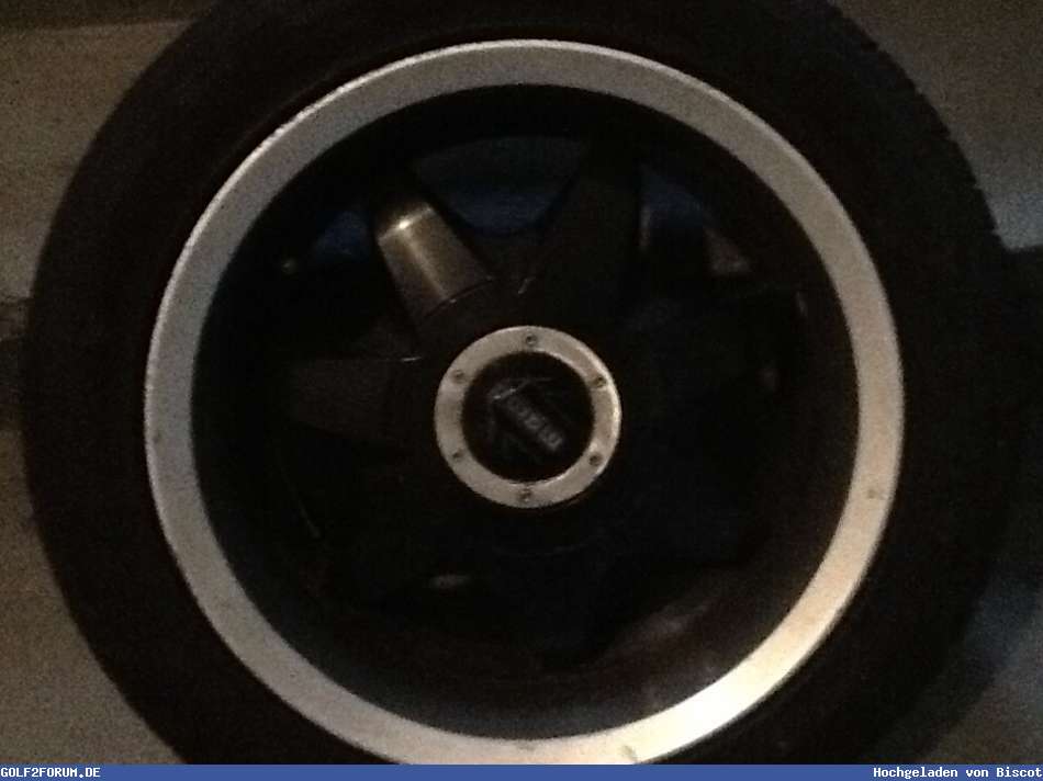

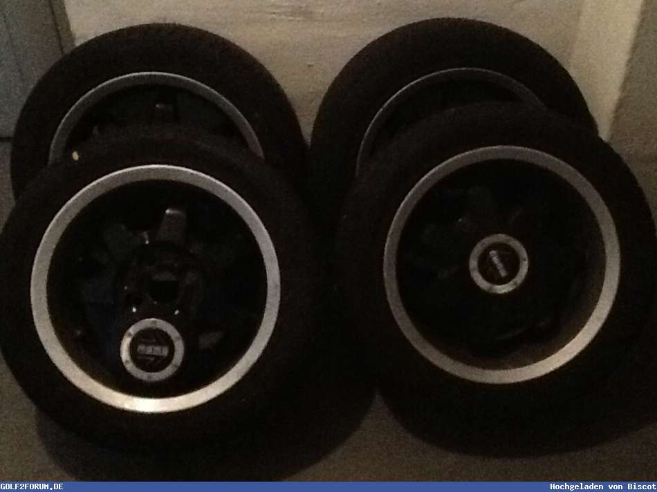

Hallo Community,
Habe gestern neue / gebrauchte Momo felgen Zuhause eingelagert!
Daten auf Felgendeckel:
7Jx15H2
ET 27
Typ 01700
A15
Welche Daten brauch ich auf dem Papier zum Eintagen?
(Kein Gutachten vorliegend)
Reifen:
205/50R15
Passt das zum 2er?
Das mit dem 60/40 Fahrwerk wird ja jetzt nichts mehr und Bördeln werd ich wohl auch müssen.
(Gewindefahrwerk oder einfach nur Original Dämpfer und Gekürzte Federn?)
Adapterplatten habe ich 2gebrauchte dazu bekommen... Werd aber 4 neue Kaufen

Hey echt schicke Felgen. Das Gutachten gibts bestimmt noch bei momo. Ich würde allerdings 195/50R15 Reifen fahren. Passt besser zum2er. 60/40 Toeferlegung ist da normal kein Problem.
Was für Adapter sond da dabei ? Distanzscheiben? Die brauchst eigentlich net unbedingt.
