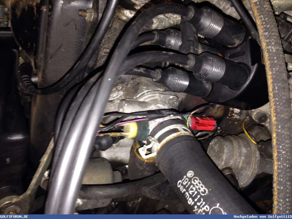

Moin, ich suche diese beiden Temperaturfühler für den
1,6 RF Motor!
Hat jemand ne Teilenummer von den 2
Kollegen? Oder wo bekomme ich die passenden?
Ich finde optisch nichts passendes !
Beitrag 26.10.2013 22:18 Uhr
Meine nächste Frage ! Da ich den Flansch tauschen möchte und es den
aus Metall mit den Gewinden nicht mehr gibt, kommt jetzt einer mit
den Fühlern zum stecken rein!
Also der untere auf dem Bild wird der rote sein!
Welcher ist der obere? Der Schwarze oder der blaue ?????
Beitrag 27.10.2013 10:56 Uhr
Da du keine Einspritzung hast wird das der schwarze sein, der ist fürs Kombiinstrument. Kannst auch mal wenn er warm ist bei stehendem Motor und Zündung an das Kabel abziehen, wenn die Tempanzeige runter geht dann ist es der fürs Kombiinstrument.
