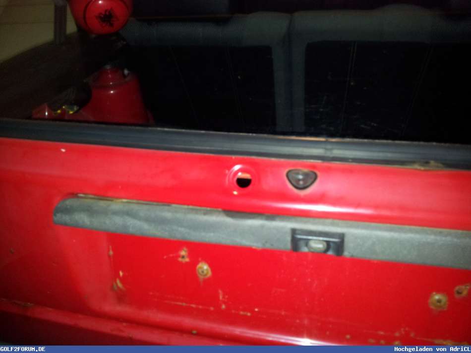

hey leute hab mir vor kurzem nen 2er c3 gekauft mit 1.6 pn motor werde erst nächstes jahr im november 18 und möchte mir den golf schonmal schön schick machen. Und jez bin ich dabei den Heckscheibenwischer auszubauen und möchte dann die löcher cleanen. So der motor is raus wischer auch aber das gestänge steckt jez noch drin und das teil wo die stange zum wischer geführt würd bekomm ich nich raus scheint irgendwie an dem gummi fest zu sein der in dem loch in der heckklappe steckt. so meine frage jez wie bekomm ich das jez raus? falls ihr bilder braucht weil ihr nicht wisst was ich meinte sagt bescheid die kann ich dann morgen oder so machen grin

Du hast quasi alles draußen bis auf die Welle die durchs Blech geht? Da ist außen nochmal ne Mutter drauf, dann hängts nur noch am Gummi. Das kann teils ziemlich fest hocken, nach über 20 Jahren. Versuch ma WD 40 und rütteln. Dann sollte die rausgehen.

Soo hab den rest jez auch rausbekommen danke nochmal für die hilfe
