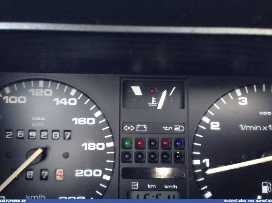

Ich habe genau das gleiche Problem !
Jedoch nach dem Kühler wechsel. Ist ein ganz
Neuer rein gekommen!
Vorher war die Temp. Anzeige mittig , jetzt wie auf dem Bild
Beitrag 11.11.2013 18:25 Uhr
Habe auch schon gehört das der verkalkt sein könnte, aber werde morgen mal nach'm Wasser gucken ansonsten mal kühler tauschen.
Oder kann man sowas spülen "??
