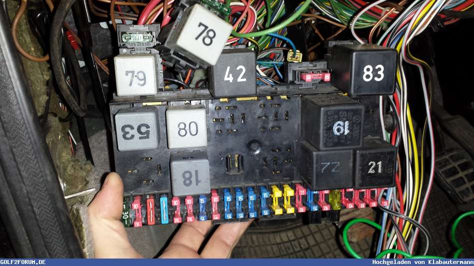

also foto mal meinen sicherungskasten,..
viel ist ja nicht drin aber ka,.. siehts bei euch anders us oder geht was ab??
ABS hab ich nicht mehr und statt dem kraftstoffpumenrelais habe ich das für de saugrohrvorwärmung drin,.. aber ich bin ca 2tkm gefahn bevor das mit dem geruckel losgegangen ist,..
