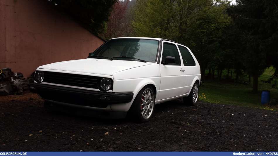

Beitrag 29.04.2014 20:18 Uhr
Sooo
lange zeit war ruhe jetzt gehts weiter smile
Krümmer wurde geschweißt
Jubi Felgen und das Gewindefahrwerk sind wieder verbaut
Muss lediglich noch die Tiefe exakt einstellen smile
MK2 VR6!
Beitrag 04.05.2014 16:58 Uhr
Heute gabs erstmal eine Grundreinigung..
In den nächsten Tagen gehts dann weiter
Läuft derzeit nicht so wie er soll.. nach jedem start sind alle 6 Zündkerzen nass.. schätze er zieht irgendwo falschluft seitdem ich die Ansaugbrücke runter hatte für den Krümmer auszubauen...
