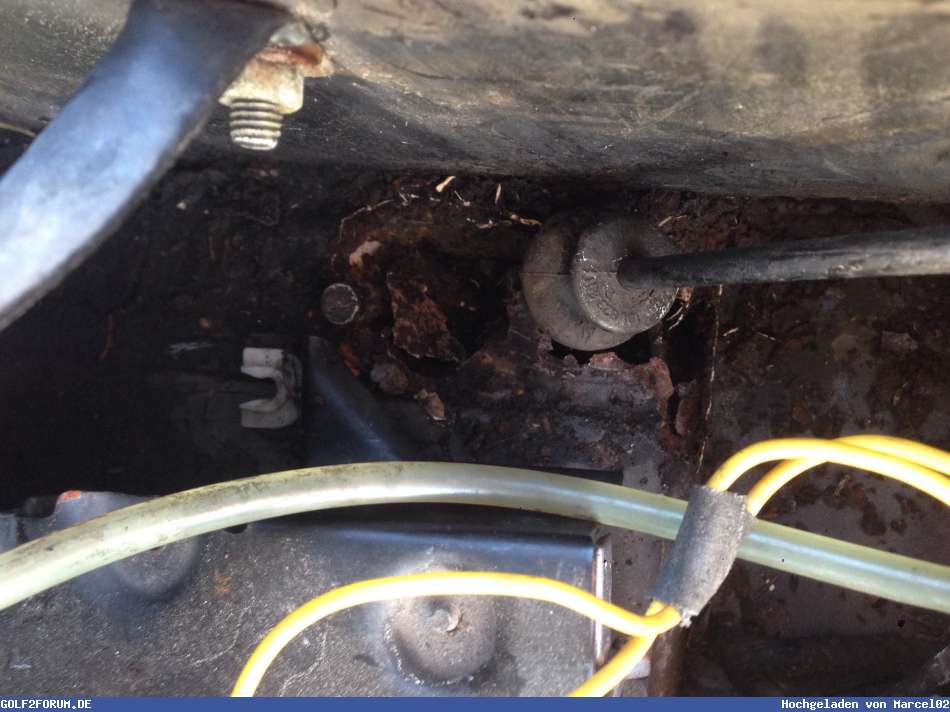

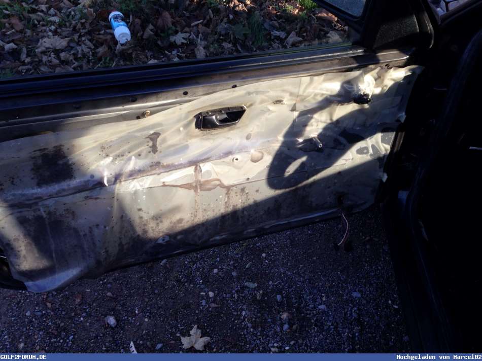

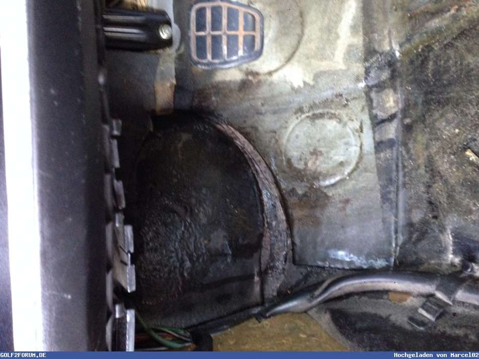

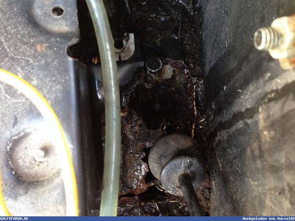

1. Also das Wasser kann durch die Türpappe kommen prüfe mal unten an der Tür ob die Abläufe frei sind dann ist es wichtig das die Folie hinter der Türpappe ist, sollte die fehlen oder Defekt sei, dann kann es sein das das Wasser in den Innenraum läuft und die Türdichtung sollte im unteren Bereich auch ok sein.
2. Prüfe mal ob die Abläufe hinter der Spritzwand (Wischergestänge) frei sind links und rechts.
3. Deine Bilder wo der Rost so stark ist, ist der da durch wenn ja kann es sein das das Wasser da durchläuft.

Die Dichtungen unten an der Tür sind neu, und Folie ist zwar dran aber ich hab mal nen Foto gemacht wie die aussieht,
Ok und was sollte ich am
Besten gegen den Rost dort oben machen ?

Wie bekommt ich die Folie wieder fest ?
Beitrag 25.11.2013 21:12 Uhr
Hallo
Die Folie kannst du mit Panzerband befestigen.
Ja der Rost !!! Wenn du die Möglichkeit hast muss man das sauber raus schneiden und ein neues Blech einschweisen. Ist viel Arbeit da der Bereich sehr eng ist. Ist die Arbeit sehr aufwendig.
Beitrag 25.11.2013 21:16 Uhr
schweißen kann ich nicht, da keine Garage so richtig, kein Schweißgerät und keine Erfahrung beim schweißen.
