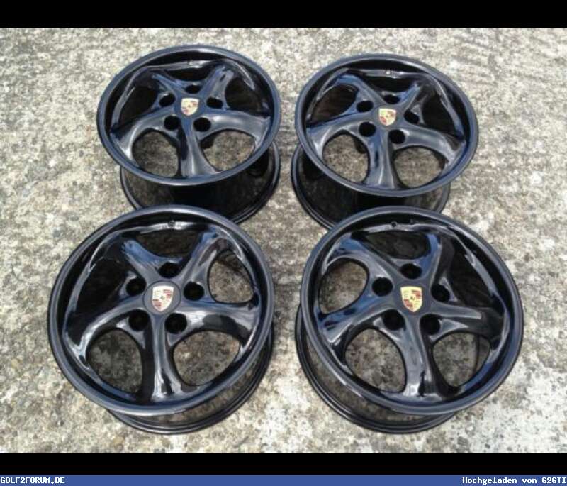

Hallo zusammen,
undzwar wollte ich euch bezüglich folgender Radreifenkombi fragen, ob ihr vielleicht schon sagen könnt was gemacht werden muss, oder ob es sogar ohne Bearbeitung passt.
Fahrzeug:
Golf 2 GTI 4x100 - 280mm G60 Bremsanlage.
Rad- Reifenkombi:
Porsche Boxster S Alufelgen
VA: 7x17 Zoll ET 55
195/40/17er Reifen
HA: 8,5x17 Zoll ET 50
215/35/17er Reifen
H&R LK-ADAPTER benötige ich ja sowieso, da wäre nett wenn ihr mir sagt zu welcher ET ihr mir an VA & HA ratet.
Gerne auch andere Reifenkombi. - falls es dann ohne große Änderungen passen würde.
Vielen Dank im voraus!
Grüße Fabi!

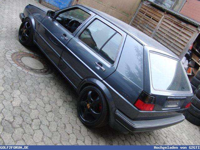

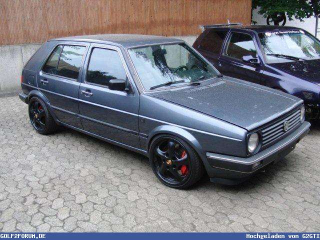

Beitrag 16.02.2014 11:57 Uhr
Ich hohle das Thema nochmals hoch, da die Saison bald anfängt und es soweit ist
es geht wie oben gesagt jetzt um:
VA: 7 x 17 ET55    205/40/17
Ha: 8,5 x 17 ET 50    215/35/17
welche Einpresstiefe würdet ihr auf VA und HA nehmen.
damit ich weiß wie dick die LK Adapter sein müssen.
Es sind rundrum die Kunstoffverbreiterungen drauf. (GTI)
ich füge mal noch ein Foto hinzu,  wie es bestenfalls aussehen sollte, halt nur mit Verbreitungen, aber ginge auch wie auf dem Foto ohne die Kunstoffverbreiterungen,  vielleicht könnt ihr abschätzen wie die ET sein müsste damit es aussieht wie auf dem Foto.
Danke im voraus.
Mfg Fabi
