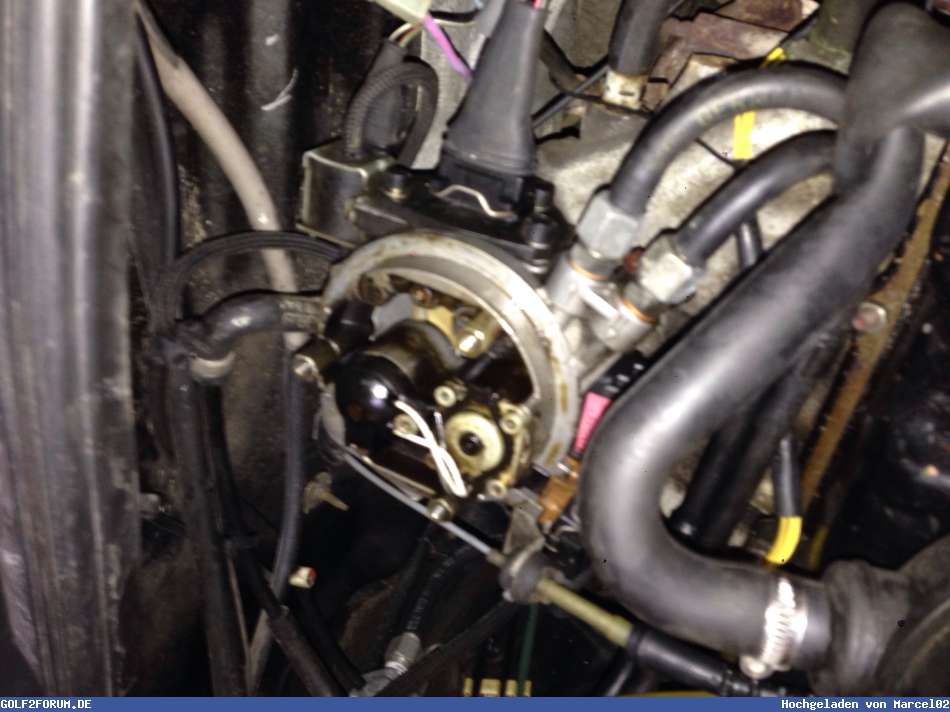

Beitrag 28.12.2013 10:40 Uhr
So sieht meine Drehzahl aus sad
Leider kann ich kein Video hochladen, aber sie schwankt zwischen 700-2000 Umdrehung das doch nicht normal

Wenn er nur ruckeln würde, hört es sich erstma nach Problemen mit der Zündanlage an..
Aber zusammen mit der Drehzahlschwankung wird der Bereich der möglichen Fehlerquellen ziemlich groß!
-Dichtungen (zB vom Flansch der Einspritzeinheit)
-Kabelbruch (zB an Steckereingängen des Einspritzventils/Drosselklappensteller...)
-Sensoren defekt (Ansaugluft/Temperatur/Lambda...)
-Aktoren (Einspritzventil/Steuergerät...)
-Unterdruckschläuche
-evtl. nachgerüsteter Kaltlaufregler
