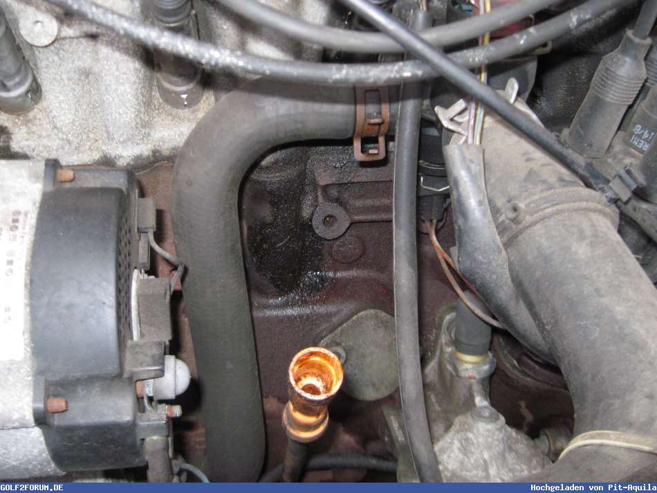

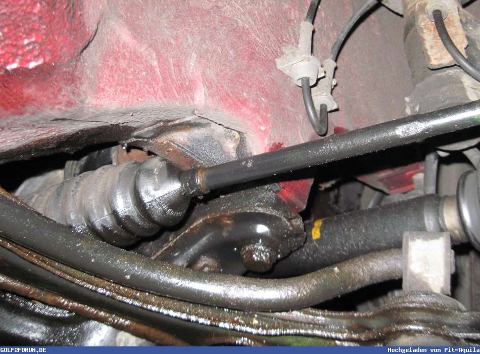

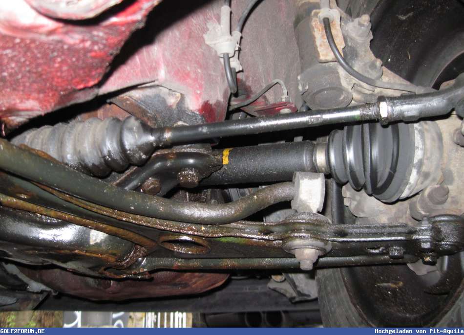

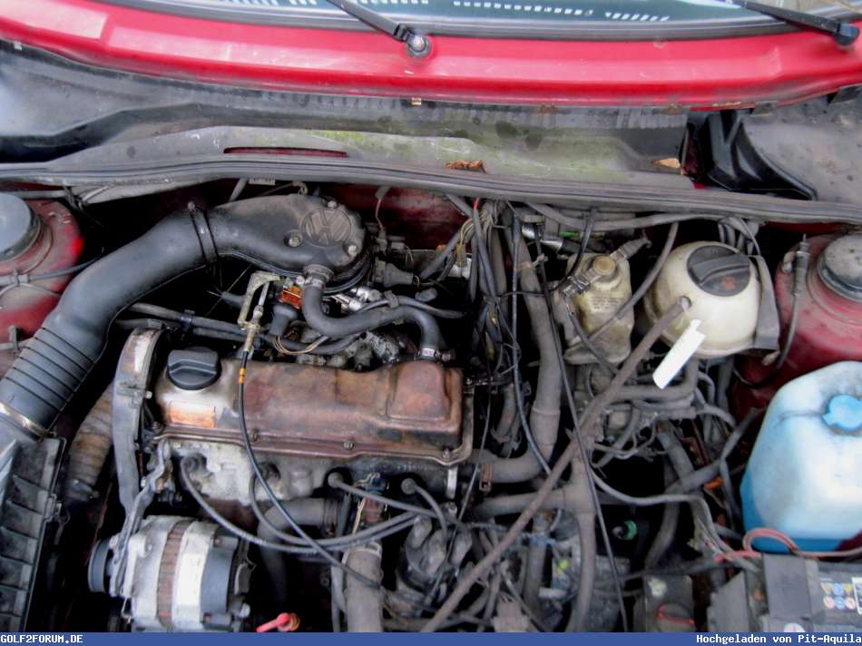

Ich habe noch nicht herausgefunden, wie man zu jedem einzelnen Bild einen Kommentar hinzufügen kann. Um Euch mein Auto vorzustellen, habe ich deshalb alle Bilder erst einmal untereinander gehängt. Am Ende sind Bilder, mit denen ich den derzeitigen Oelverlust darstellen möchte.
Bis jetzt war das ein Alltagsauto, das zwar regelmäßig einen Motoroelwechsel bekam und dann auch noch ein- oder zweimal im Jahr ein Ticket für die Waschanlage, aber sonst wurde es recht lieblos behandelt.
Jetzt, nach 23 Jahren und 193.000 km ist das erste größere Problem aufgetreten. Duch die undichte Zylinderkopfdichtung auf der Motor-Rückseite wird sehr viel Oel rausgedrückt,  so dass es im April mit Sicherheit keine TÜV-Plakette mehr geben wird.
Ich möchte das Auto so nicht abgeben. Vielmehr hoffe ich, dass ich es auch möglichst mit wirtschaftlich vertretbaren Aufwand wieder so weit instand setzen (lassen) kann, dass man noch ein paar Jahre damit fahren kann.

aslo bei der menge öl auf dem foto würde ich ja schon eher richtung servobehälter tippen
und oder einfach nur zuviel aufgefüllt bzw daneben gelaufen ... den die ölwann sieht ja furztrocken aus ...
aber das ist immer so eine sache mit den foto´s und der realität ...

Das Oel tritt bei laufendem Motor unterhalb der Krümmer aus und verteilt sich dann wohl so. Ich habe das selbst nicht live gesehen, als der Wagen in der Werkstatt auf der Bühne war. Nach jeder kurzen Fahrt tropft jetzt nach dem Abstellen immer so viel Oel ab, dass ein handtellergroßer Fleck entsteht.
Peter

Der hat sogar ABS  smile
aber wie Maddoc1972 schon schrieb, deine Ölwanne is trocken und dein Lenkgetriebe und rechter Querlenker sind tropfnaß....da müsste es ja fast im Strahl aus deiner Zylinderkopfdichtung kommen. Wäre zwar möglich, aber dennoch sehr ungewöhnlich.
Fehlt quasi ständig viel Motoröl und du mußt permanent nachfüllen?

öl unterhalb vom krümmer kann ja sein .... aber das ist meines erachtens nicht die ursache bzw der ölaustritt für diese menge auf den foto´s
ich tippe da eher auf servoöl .... aber lasse mich gerne eines besseren belehren und verweise auf das thema mit der ferndiagnose  smile

Hi
Ich würde auch auf Servo tippen. Schau doch mal nach wieviel Öl noch im Servobehälter ist. wenn es Motoröl ist müsstest du ja auch permanent Öl nachfüllen müssen. Lenkt er sich den leicht oder eher schwer ? hast du beim lenken ein Zucken / wackeln im Lenkrad ?
