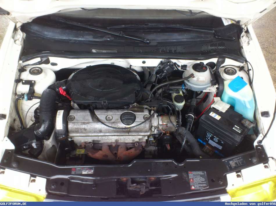

das mit dem backofenspray habe ich auch schon gehört... werde ich doch direkt am winterauto mal testen am wochenende... kann ja mal vorher nachher bilder machen smile

so ich habe es mal mit dem Sidol backofenreiniger getestet. ging ganz gut. habe leider das vorher bild vergessen zu machen smile und mit dem pinsel nachhelfen an manchen ecken sollte man. aber bin von dem ergebnis sehr überzeugt. werde das bei nem kumpel auch nochmal machen. der hat nen golf 3 der sehr dreckig ist. und als ich das in dem cleanpark gemacht habe (der ist direkt neben einem VW händler/werkstatt) kam gleich eine interessierte mitarbeiterin raus und hat gefragt wie ich das so gut sauber bekommen habe. und als ich ihr den backofenreiniger gezeigt habe war sie selber sehr erstaunt smile
